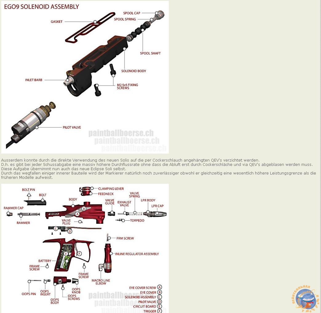

Соленоид:

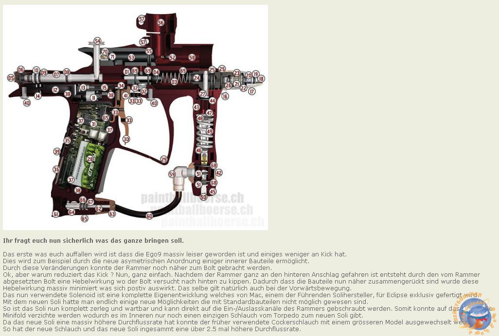

В маркере установлена новая модель соленоида: он меньше прежнего, и легче обслуживается. Клапанов быстрого сброса в механизме ударника больше нет. Вообще. Эклипс утверждает, что в новой эге используется разработанный на заказ соленоид, использование которого позволило полностью отказаться от QEVов не потеряв при этом в скорости цикла выстрела, а даже и получив небольшой её прирост. Соленоид установлен прямо в камере раммера. Теперь внутри маркера только один патрубок-воздуховод: от LPR на соленоид.
Для демонтажа и разборки соленоида теперь подходит тот же шестигранник, что и для винтов накладок глаз. Катушка нового соленоида потребляет на 40% меньше мощности, по сравнению с предыдущей. Поскольку скорость раммера возросла, время Dwell теперь может быть понижено, так как клапан выстрела открывается быстрее.

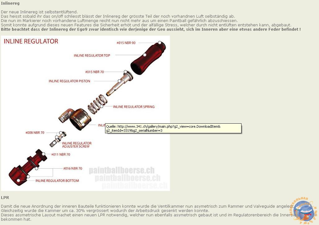

S3 Инлайн регулятор:
Повышенная пропускная способность и клапан сброса давления (если баллон откручен – давление в маркере будет сброшено), катушечная пружина внутри.

Компоновка корпуса оптимизирована для повышение стабильности, и уменьшения инерции движения разнесённых масс (раммера и болта).
Низкое рабочее давление – 160psi @ 290fps
Эффективность – 1700+ выстрелов на баллоне 68/45
Сверхпроизводительный соленоид
Система интегрированных портов-воздуховодов (как в Шокере).
Сечение канала для подачи газа от LPR к соленоиду увеличено в 2.5 раза.

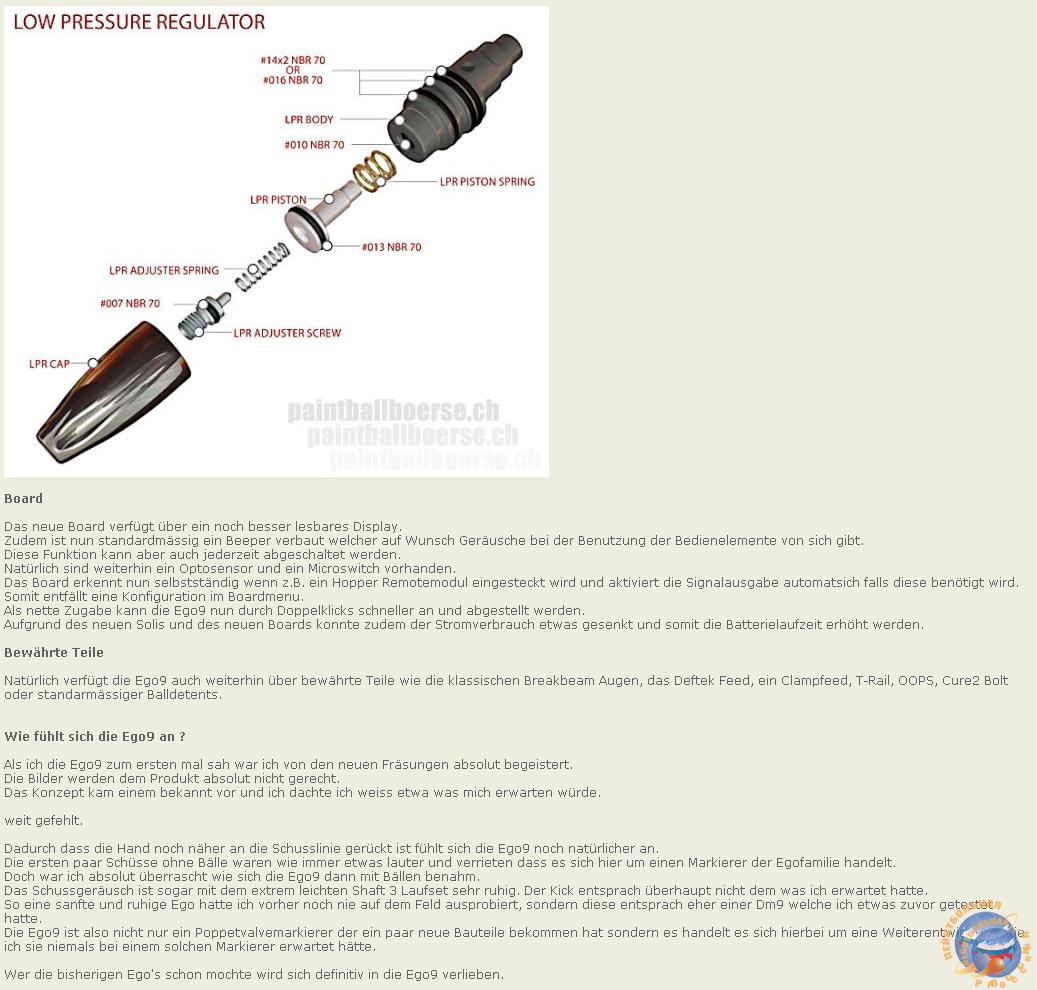

Интегрированный LPR

Ego 09 v razreze
