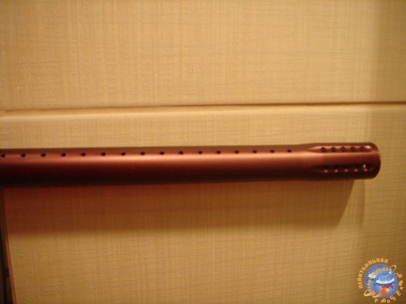

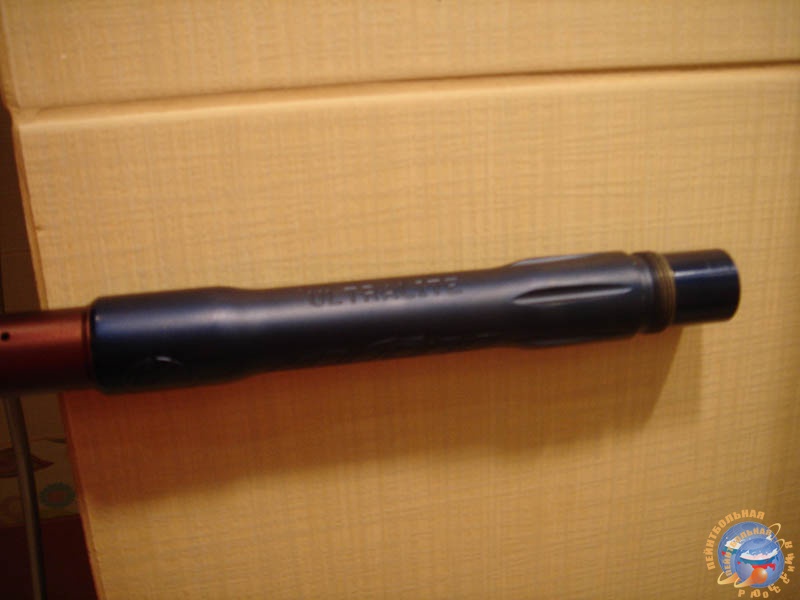

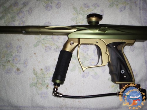

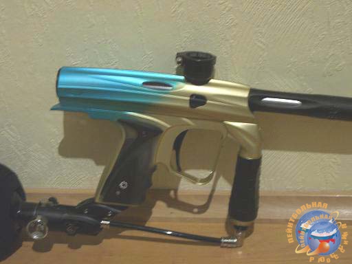

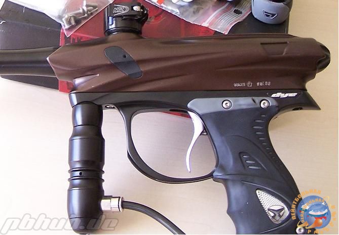

Решил я сегодня на ужин забацать стволик Даевский.....выкрутил его .положил на фальгу поперчил посолил,кечупом поливать не стал не люблю.
в итоге получил из черно-синего Ультрика ,коричнево темно синий ультрик :)
поужинал в итоге отменно
хотя мои кореша из Германий(гурманы фиговы) не остановились на одном ультрике и каждый божий день запекали маркера стволы и все что подруку из пейнтбольного барахла попадалось.....

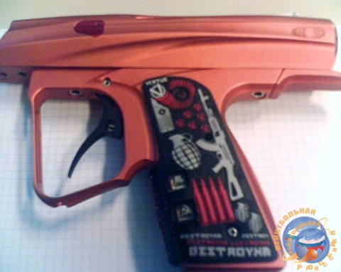

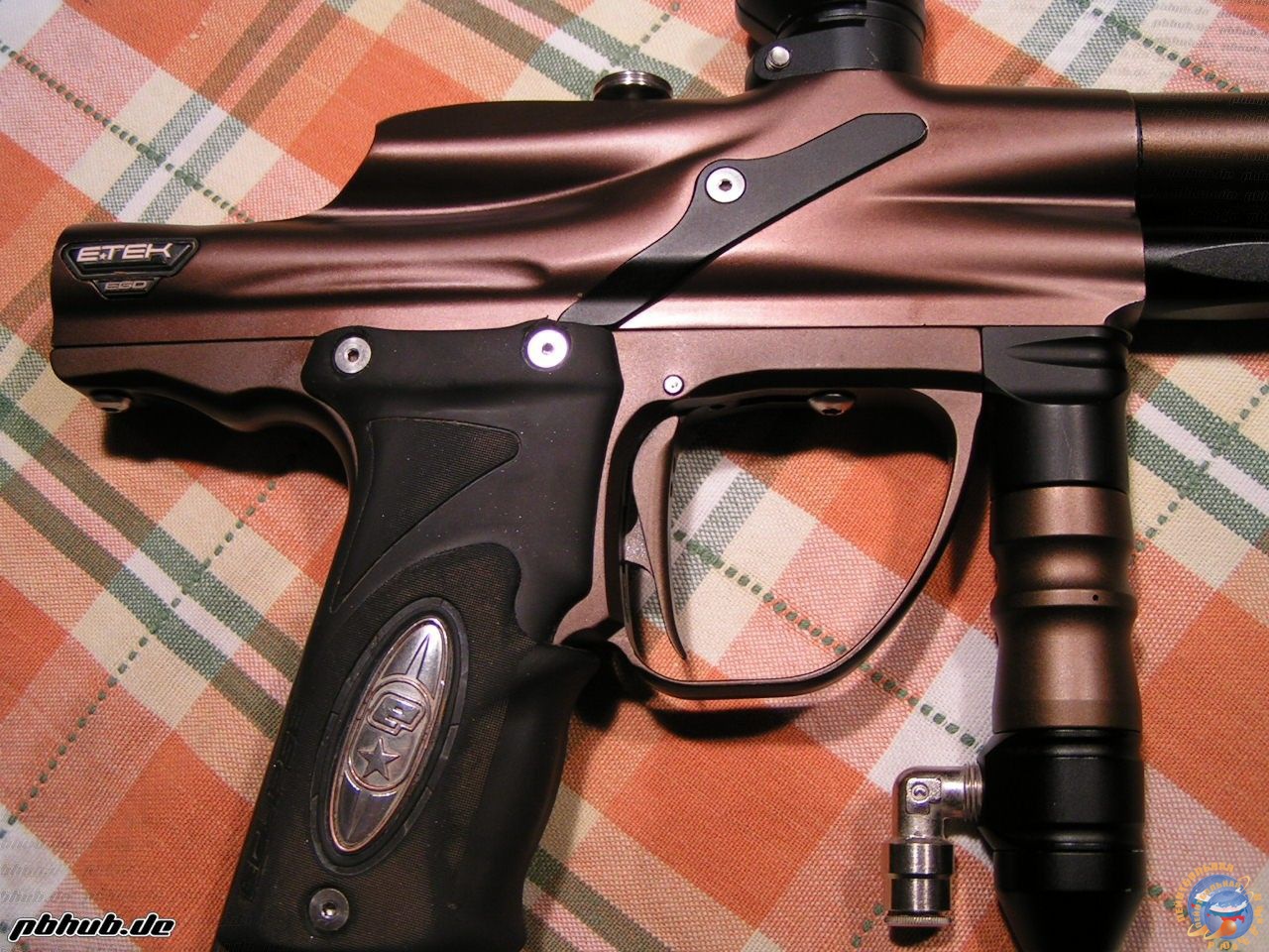

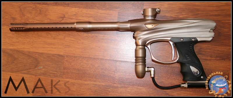

вот результаты
ДМ черный-кобольт
получили
так как все это делали немци то они решили Жарить все и всех подрят вот что из этого получилось :drinks: :new_russian:

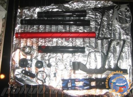

на полном сурьезе......я ствол вчера испек фотки наверху.
ниче не почернее цвет шикарный получаеться.

хе хе все просто.....окрываем духовку на фальгу кладем ствол или маркер без патрахов,режим там где 2 горизонтальных штриха показано.
ставим на максимум 240 град и на 1.5 и более часов до нужного цвета.потом охолождаем в естественной среде.
на ультрик у меня ушло 2 часа.
на маркера у народ до 4 часов доходило.
