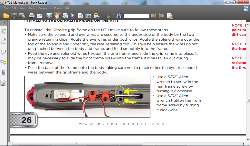

Травит воздух , из болтиков показаных на скриншоте , кто подскажет для чего они вообще , как заглушки стоят или регулировочные ? Как они лечятся вообще ?
Это заглушки. Лечить сильным локтайтом.

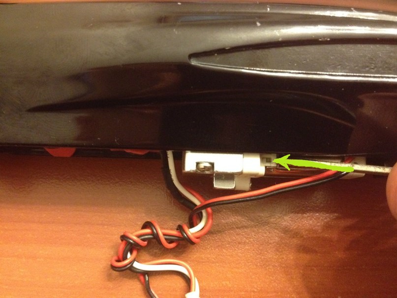

 а на двух других NTихах соленоид зашипел , хоронить его ? причем на одной зашипел она полежала перестал ,работала исправно а потом на морозе опять началось и уже не перестает
