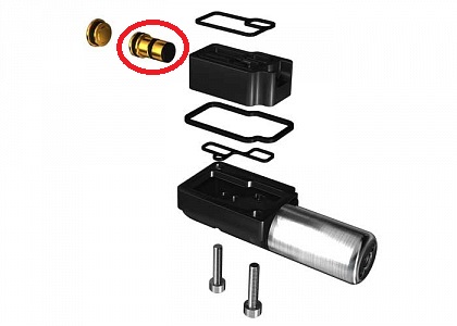

Поломалась часть соленоида (SOLENOID VALVE POPPET), картинка в аттаче. Реально ли купить ее отдельно от соленоида в Москве ? или все в комплекте только продается ?
На oringmonkey по 23$:
http://www.oringmonk...ent-p-2044.html
В магазинах в Москве только в сборе весь соленоид.

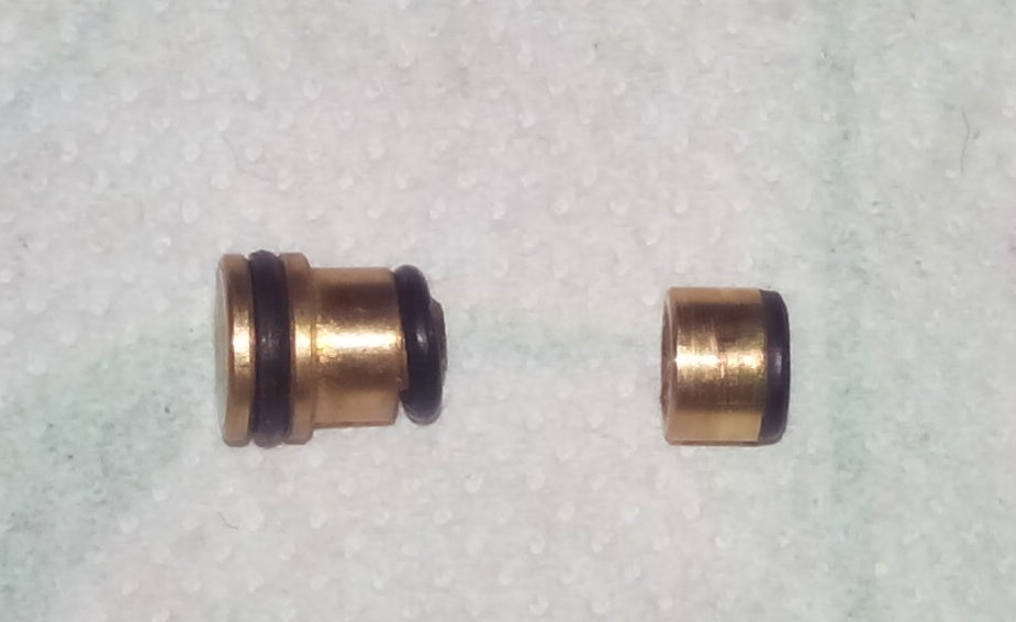

Что значит поломалась?

На две части разломался =)
Дело так было - включил воздух перед треней - маркер начало травить - откуда травит четко сложно было понять, я по началу подумал что это прокладки в ручке, но не они оказались, далее побрызгали клинером и выяснил что травит где-т изнутри у основания ручки, но с ходу на трене поломку не нашел, дома более детально обследовал и обнаружил что SOLENOID VALVE POPPET разломан на 2 части.

Я думаю токарь легко справится, деталь не сложная

Для облегчения веса, деталь внутри полая, возможно, это и повлияло на ее прочность.

В общем купил у Армана, поменял, и все ОК теперь.
Выточить может и выйдет, но деталь не совсем простая - полая, с небольшим отверстием сбоку, и есть с одного из концов с виду прорезиненная пипка - возможно, что, магнитная.
Мне было проще купить чем извращаться над маркером =)
