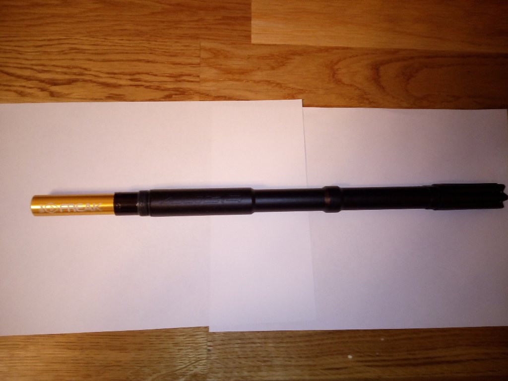

Ваш любимый ствол, от вашего любимого маркера не соответствует калибру современных шаров? Разгонки под ваш ствол стоят очень дорого и не всегда есть в наличии, а если и есть, то не подходят по цвету? Покупка новой ствольной системы стоит не дешево?
Выход есть!
ОКБ "Опытного кокероводства", предлагает всем желающим новую услугу - расточить ваш любимый, родной (или не родной) ствол под вставки Freak. Это позволит сохранить идеальный вид вашего маркера и добавить функциональности родному стволу.
Стоимость данной услуги составляет 2000 рублей.
Есть возможность расточить как однокомпонентные, так и двух компонентные стволы из Алюминиевых сплавов. Стальные, титановые, карбоновые и т.д. – расточить возможности нет.
На данный момент успешно расточены:
- Planet Eclipse Shaft 1/3;
- Dye UL;
- Smart parts Liner (однокомпонентный);
- Smart parts All American;
- Bob Long Single (однокомпонентный);
- Stock Tippmann A5;
Основным критерием является длинна задней\разгонной части ствола. Она не должна быть меньше длинны вставки Freak.

После расточки 685 главное помнить, что вставки большего калибра туда не подойдут. =)
PE Shaft 1 и 3 представлены на фото, с Shaft 4 думаю то же проблем не будет.

Большое спасибо за работу, результатом очень доволен. В стоковом 685 погонял вставки 682 и 679, нареканий нет.
