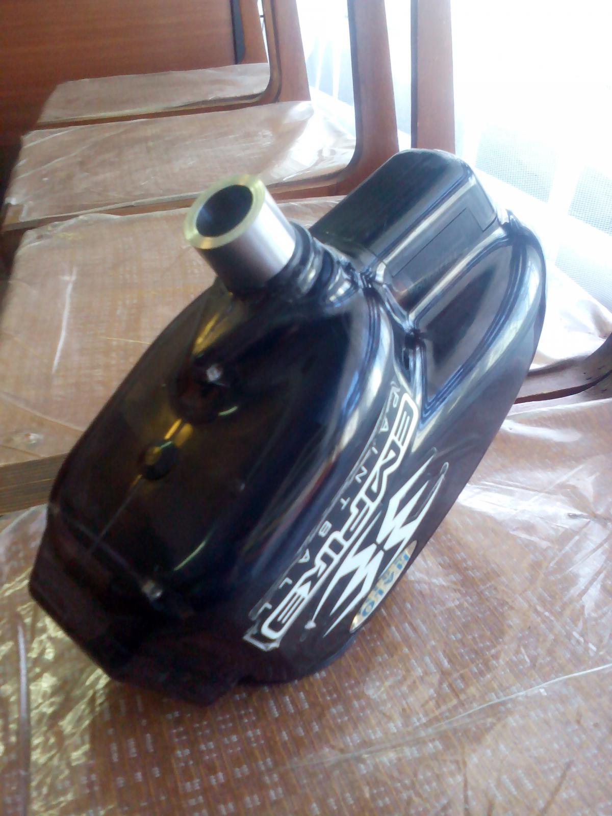

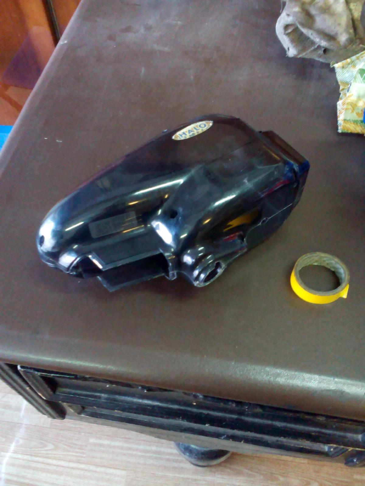

Были у нас в команде такие фидеры три штуки. По причине хрупкости пластика и, возможно, неудачных падений стали ножки корпуса трескаться. Попытка склеить их Поксиполом потерпела неудачу. На данный момент придумал преходную металлическую (титановую, нержавеющую) втулку, которая устанавливается в улиту и зажимается половинками корпуса. Пока полет нормальный! Фидеры обрели вторую жизнь. Дешевое решение проблемы для тех, кто не накопил еще на Ротор.

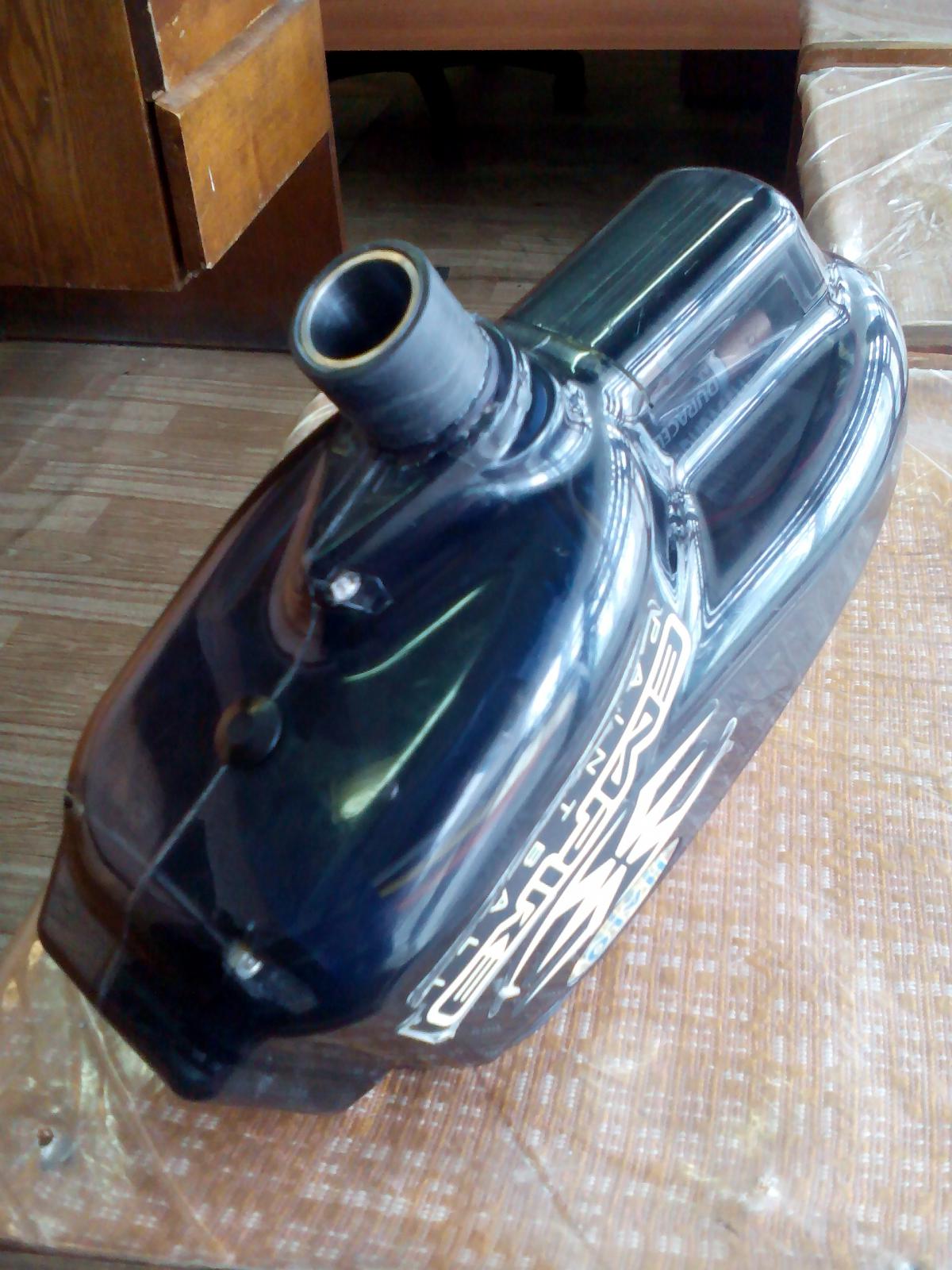

или вот такой вариант
ildaris
ildaris
  • 41 сообщений
снаружи капролоновая втулка

работаю в механическом цехе, поэтому любой материал не проблема. Можно просто из нержавейки сделать

черняга, боюсь, может ржаветь

ограничился сталью 20Х13, так как титан плохо полируется
