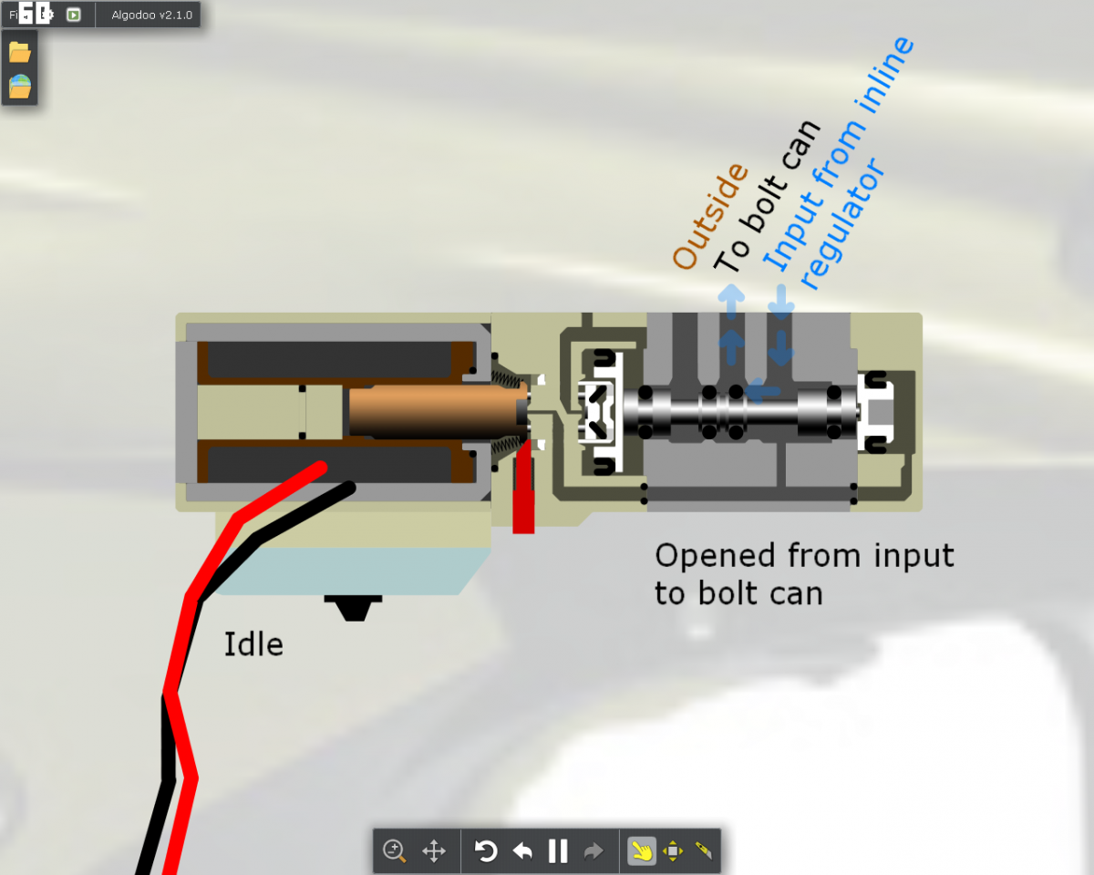

Продолжаю маньячить - на этот раз добрался до "сердца" маркера - соленоида.
У PMR он достаточно сложный, много очень маленьких (с волос) прокладок, мембран, железячек.
Мне в очередной раз удалось отремонтировать убитый, решил нарисовать, чтоб люди понимали всю сложность и не лезли туда ;)
На схеме типовой indirect, normally opened (Humphrey HEB10A4-GL-102W). Аналогичные стоят практически во всех hi-end маркерах.
Симулятор: http://algodoo.com/download
Cцена: http://www.algodoo.c...ls.php?id=92085

только в бобиках и видел (точнее 10F5).
у рефлекс,ДМ, еклипс другие.
хамфрей мне нравятся больше всего (надежный имхо)
удивлен что он в реиле стоит

только в бобиках и видел.
этот мне нравится больше всего (надежный имхо)
Что там другого? Принцип тот же - иногда пружинка с торца вместо мембраны.
http://www.zdspb.com...enoids_smc.html

разные фирмы даже разные изделия одной - разный ресурс, надежность и т.д.
и для меня лично хамфрей попроще и по ремотопригодней.  в даевских вообще нечего разбирать (несчитая спула), в эго пилот большая неразборная маложивучая загадка.
10A4 не ковырял, приходилось чинить 10F5 (мой фаворит покачто :)

Могу предоставить фото соленоида от эги 11 или lv1 в разобранном состоянии. В 2-х словах там 5-way с приводом от электромагнита, такой сложной схемы там нет.
Регуляторы на соленоиде установлены в каналах сброса
Фото давай, посмотрим...
