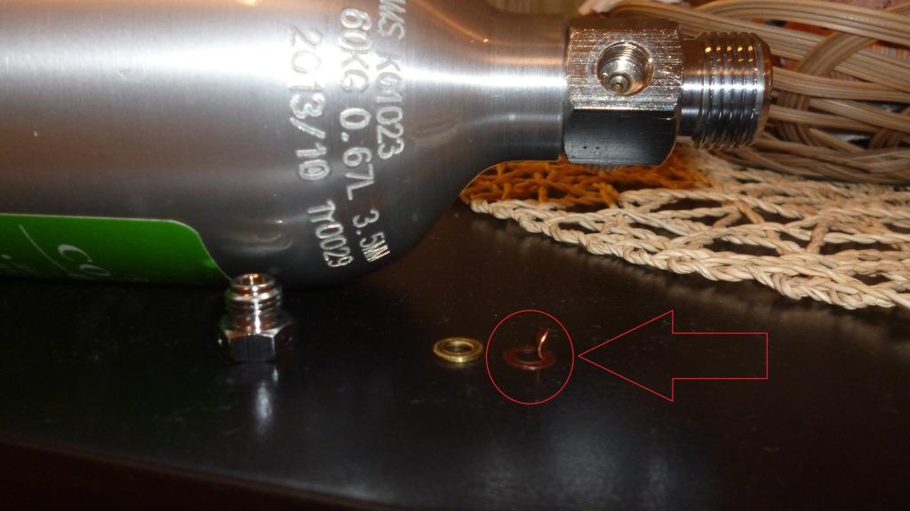

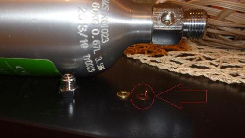

Всем привет. Я немного не по адресу. Но вы тут гуру по баллонам, поэтому решил обратиться именно к вам на форум
Но у меня баллон углекислотный и порвалась предохранительная мембрана
Подскажите как ее сделать самостоятельно, в темах писали что есть информация "как самому сделать" эту мембрану, но я не нашел
Спасибо

AntiGamer
AntiGamer
  • 346 сообщений
может проще купить взрывник за 100-150рублей,чем колхозить с непредсказуемыми последствиями?
Hladogen
Hladogen
  • 4 сообщений
Как вариант - где его найти?
И по диаметру он не подойдет похоже

AntiGamer
AntiGamer
  • 346 сообщений
у любого техника, в большинстве магазинов
чтото типа http://apg-paintball...alog/453/11003/, единственно на какой номинал нужна мембрана- обратитесь к технику
Hladogen
Hladogen
  • 4 сообщений
Да уж
Но в Челябинске я не найду такого
За пересылку мембраны сдерут минимум 400 р
AntiGamer
AntiGamer
  • 346 сообщений
неужели у вас нет пейнтбол клубов, техников?
Hladogen
Hladogen
  • 4 сообщений
позакрывались
обзванивал всех
