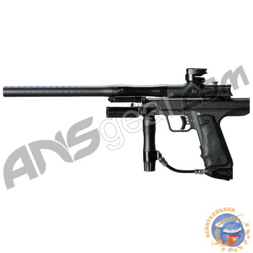

У кого появился, поделитесь впечатлениями. Если можно обзор, как работает, как настраивать.
