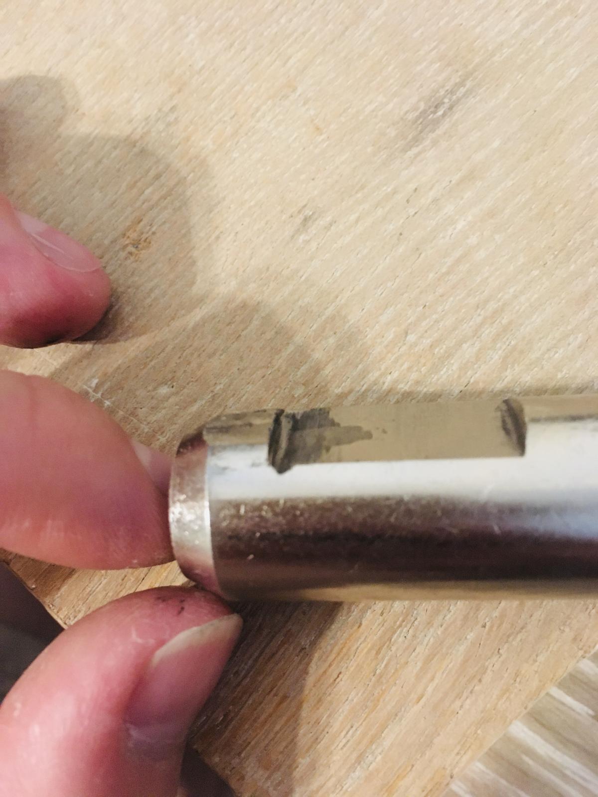

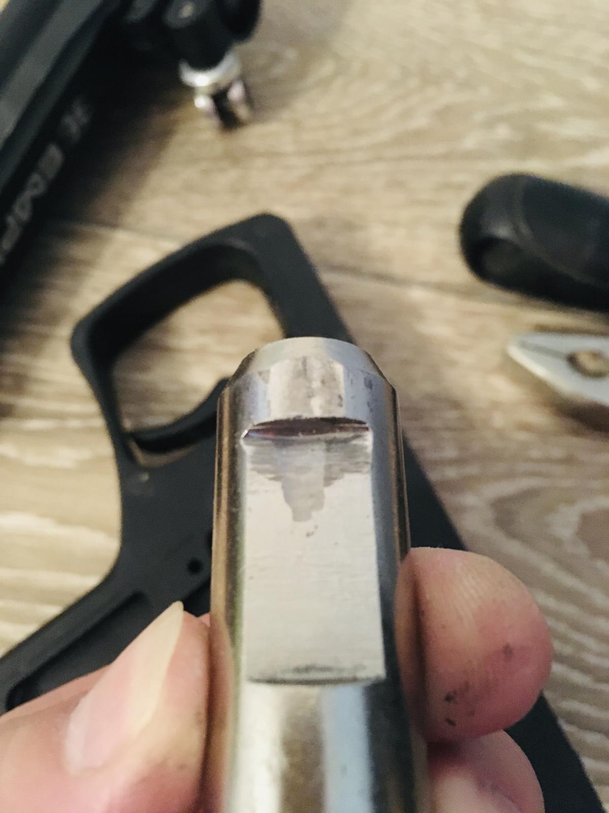

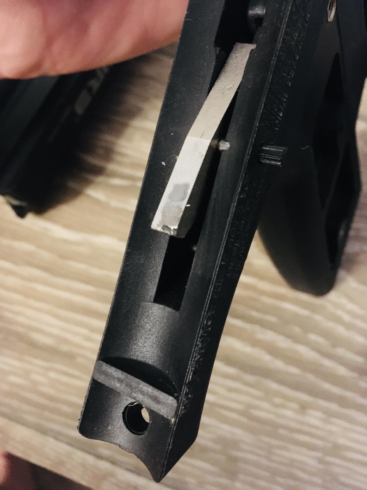

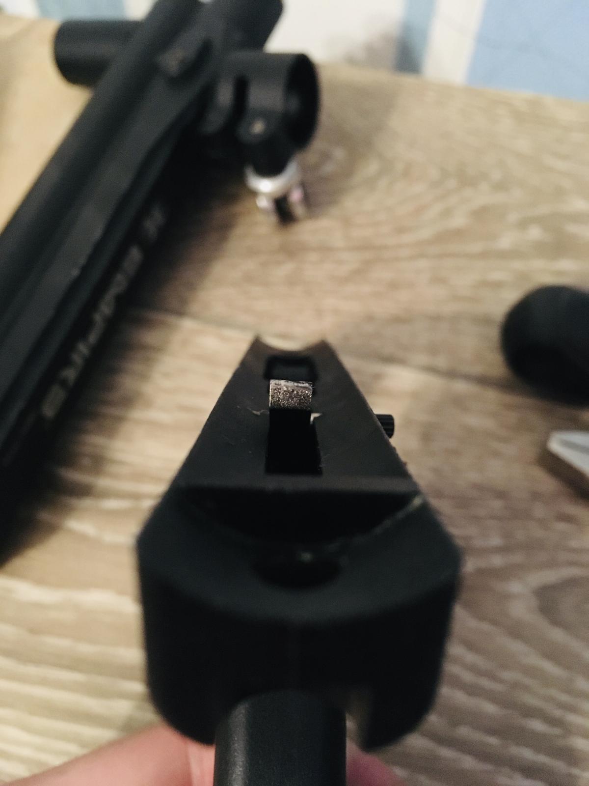

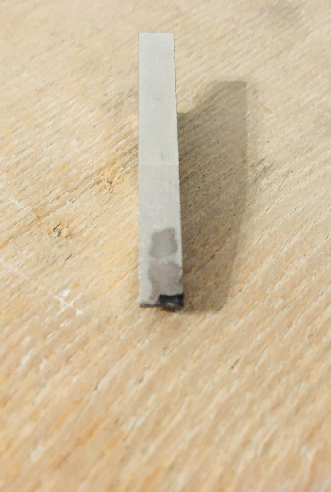

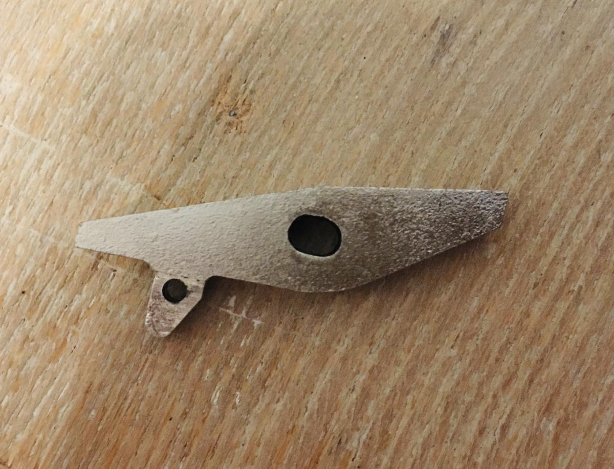

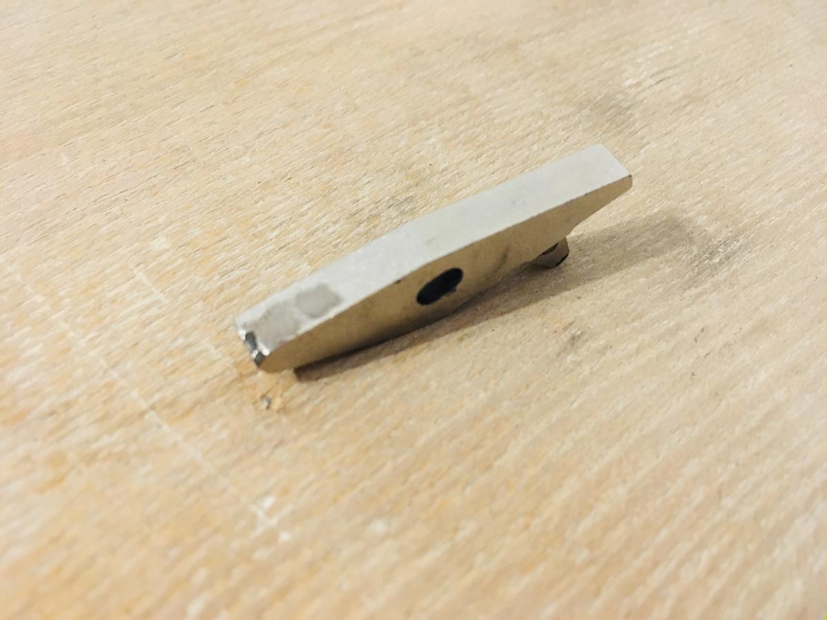

Наткнулся на эту тему)и маркер мой Empire Er3 как раз этого года выпуска, год лежит, с подобной проблемой, но причина известна, на бойке и шептале появились склепы и сколы, и теерь м\у ними нет зацепления под давлением, и от этого маркер строчит как сумасшедший после первого же спуска...... вопрос, есть ли смысл шлифануть шептало или искать новое, постараюсь фотки загрузить, на фото боек уже пытались подправить - безуспешно
