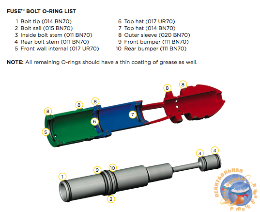

Доброго времени суток, друзья.
На последней тренировке умерла батарейка в DM8. Заменил, сделал несколько выстрелов и маркер начал дуть(с довольно громким звуком), шары стали вылетать один за другим струёй и падать на расстоянии метра или двух. При этом на тригер я не нажимал. Вынул болт, вылетел оринг (7). Вставил обратно, попробовал подать воздух, дует так же.
На днях заменю оринги на переднем он/офф, болте, регуляторе. На что еще стоит обратить внимание или сразу к технику?

если просто дует - то оринги болта замени.
если не просто дует а как бы болт ходит туда сюда (без нажатия на тригер) как при стрельбе то лучше к технику

болт не ходил. замена орингов на он/офф помогла. спасибо
