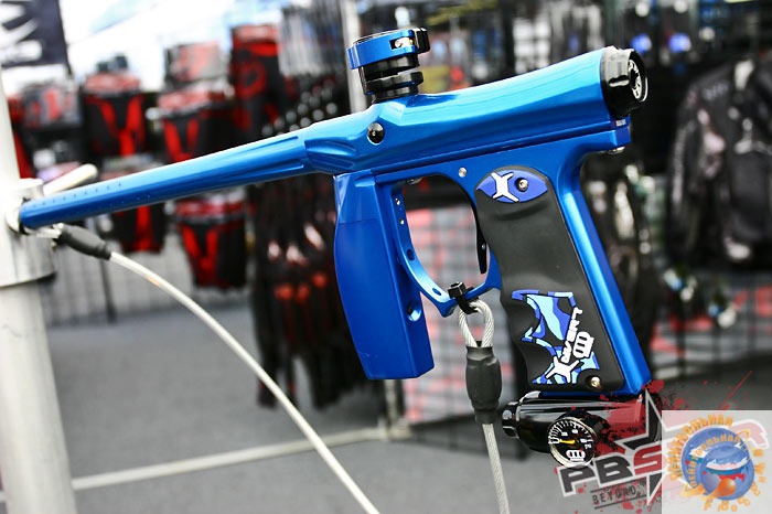

Drozd/OFF
Drozd/OFF
    Бесы
  • 4 283 сообщений
Похоже решили проблемки, раз на Paintball Trade Show в Лос-Анжелесе был представлен...
Народ интересуется...
