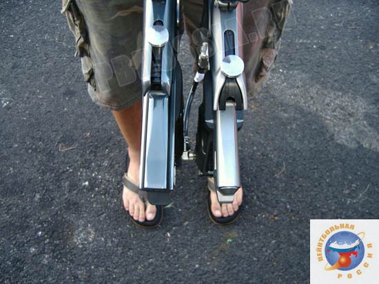

И смотрите как поменялось размещение деталей... болты особенно видно.....
