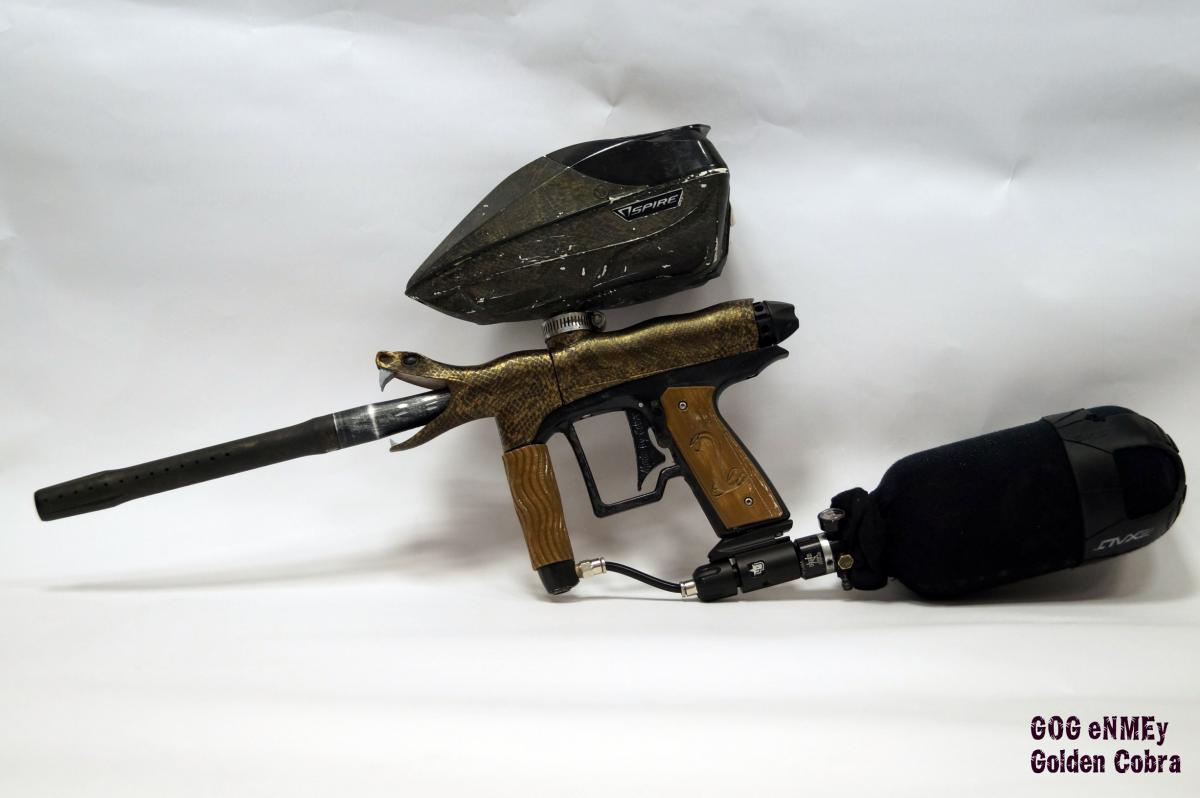

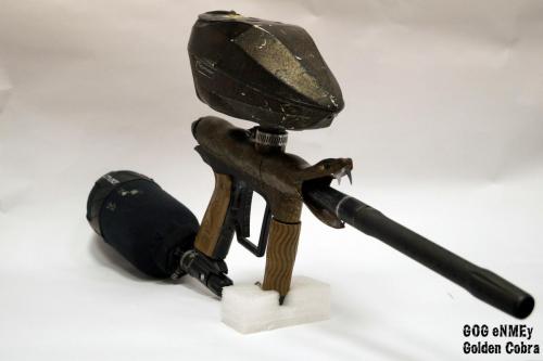

Доделал!
GOG eNMEy Golden Cobra

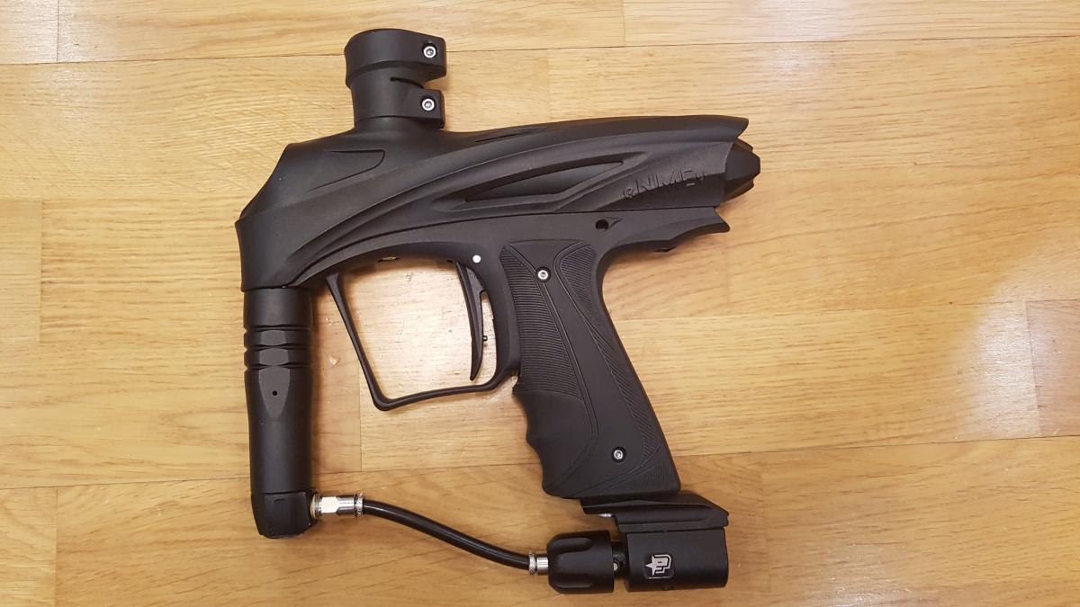

Вариант с ручкой от энви
Прикрепленный файл  20161216_230012.jpg   97,27К   38 Количество загрузок:

Корпус трескался только у первой версии. Отличительная особенность пластика - глянцевый блестящий. Были цветные, черный и белый.
Потом Гоги сделали корпус из черного матового пластика. См.моё фото выше. Он уже не ломается. Цветных таких не было.
Потом была выпущена обновлённая версия маркера с новой болтовой. Пластик матовый, в т.ч. и цветные версии. Отличительная черта - корпус цельный, без вырезов (см.выше фото Trudyaga). Этот пластик тоже не ломается. Корпуса и начинки старой версии и новые несовместимы.
ПРО это тот же обновленный маркер с дополнительными ништяками, которые перечислены в сообщении Evgeny86Ru
В итоге, при наличии на руках первой версии маркера нужно просто заменить корпус на черный матовый и играть спокойно. Маркер отличный.
Если нужно именно новый маркер, то купить энми обновленный. ПРО или не про - по вкусу. Я бы взял обычный и сам установил он/офф.
