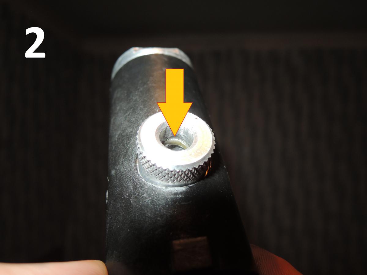

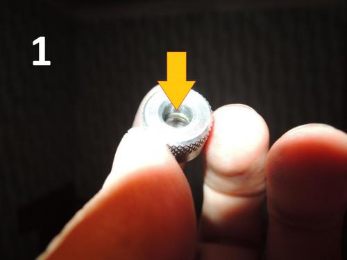

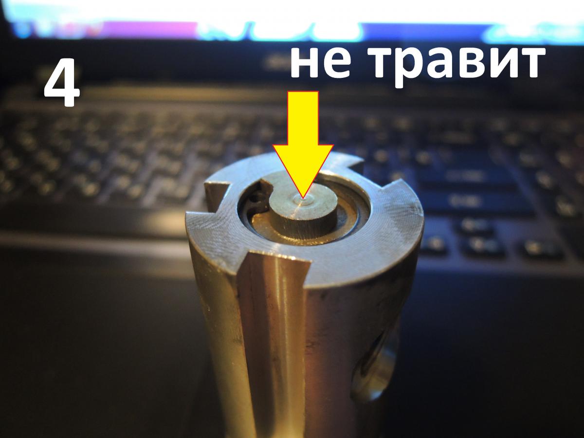

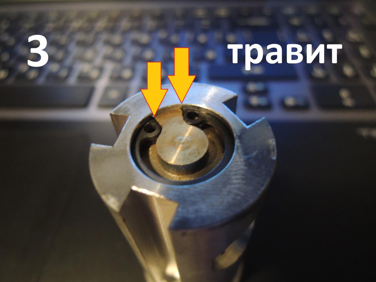

  4. Если маркер начал травить сразу как вы накрутили баллон, тому может быть лишь две причины. Исправляем заменой прокладки показанной на рисунках 1 и 2, и смазыванием силиконом желтой детали именуемой по мануалу от производителя как Valve Plug. Другие причины стравливания воздуха замечены нами не были. Все исправляется на месте за 5 минут, при условии наличия запасных прокладок, плоскогубцев и грамотно обученного инструктора.

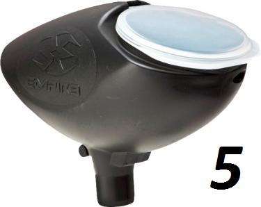

  6. Общий совет по фидерам, использовать продукцию компании EMPIRE как на рисунке 5, за год использования, сломалась одна петля крышки, но крышка закрывается, фидер в строю.

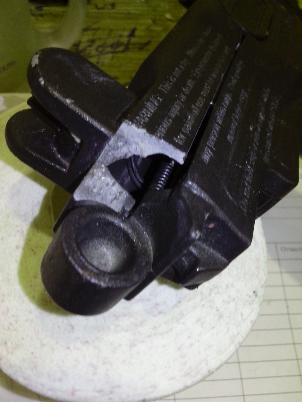

Вот такая вот беда стряслась. Отламывается данная часть корпуса по непонятным причинам. Как бы ударить то место об что-то твердое еще надо постараться.

Видел подобную поломку. Произошла из-за того что маркер был сильно накручен.
Где и как сильно накручен, не совсем понял?
