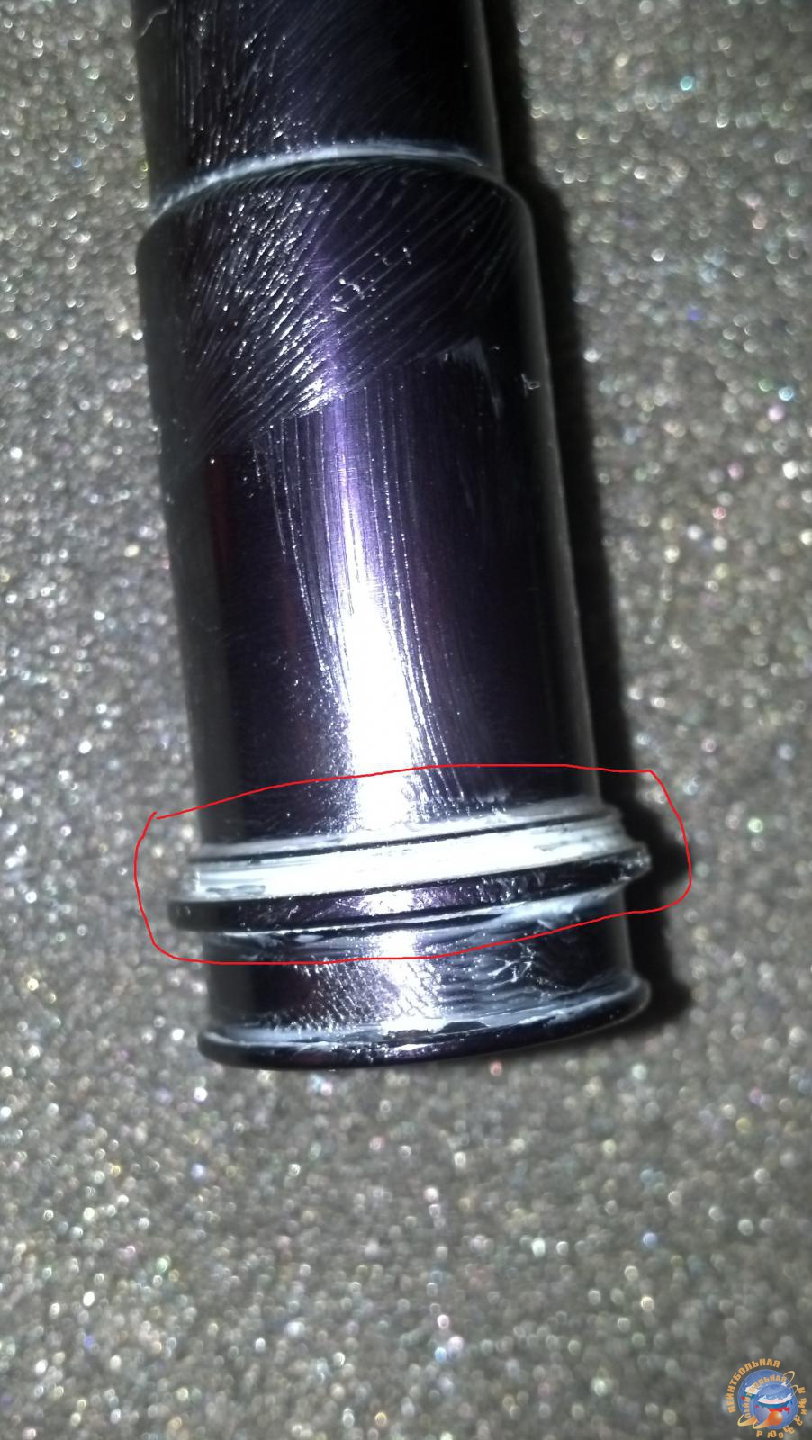

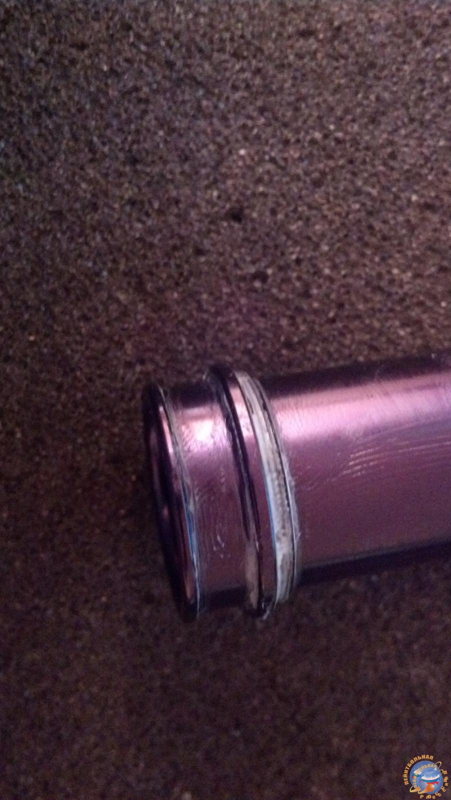

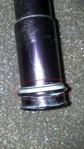

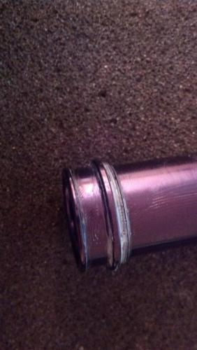

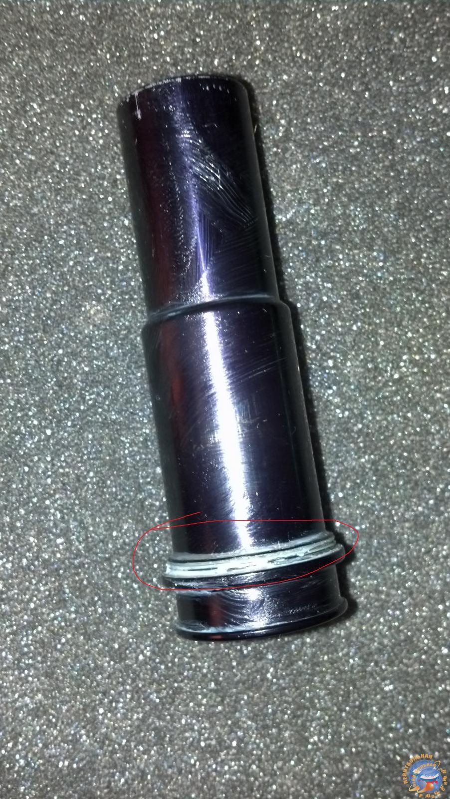

Здравствуйте. Столкнулся с такой проблемой, играл своим g4 2 раза, первый раз все было хорошо, особо в настройках не лазал играл на стандартном tournament mod он же видимо рампинг. Маркер разгонялся и выдавал все шары без расколов и прочих проблем. Вчера поехал играть второй раз, погода +2  +3, заметил что шары сильно колятся и как бы на выходе в рампинг шары не летят как должно быть, а летит 1 шар и 1 выстрел воздухом, потом раскол. Фидер работает исправно и подает 15 шаров в сек, болт на вид тоже ходит исправно. Но, разобрав болт что бы смазать, мне показалось что с ним что то не так, на фото в инструкции болт выглядит иначе, фото прилагаю, красным отмечен участок который меня пугает, на смазку внимание не обращайте. Подскажите как быть. Вместе со мной играл парень на etek3 у него тоже кололись шары на рампинге, но все же мне кажется что походу дело в болте.

Гикнулся бампер. Играть с таким болтом нельзя. Заказывай. В Самаре - Дел, может чем поможет....
он вместе с шарами вылетел или как? Походу мне такой изначально продали(
