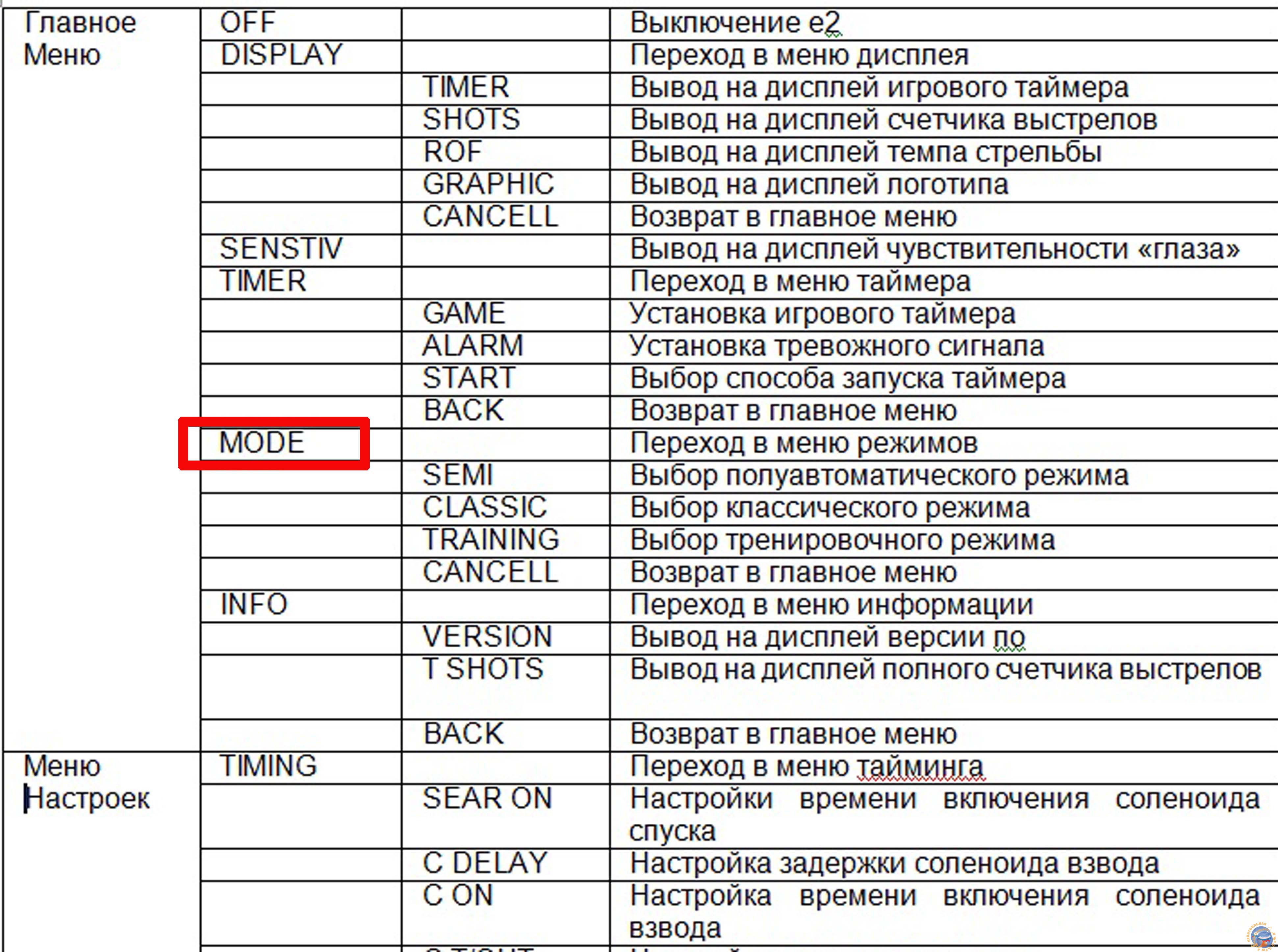

Это опять я :) Значит в мануале вычитал, что можно менять режимы стрельбы на
"Выбор полуавтоматического режима"
"Выбор классического режима"
А на практике в меню маркера такого нет :pardon:
Версия платы 1.01
Может эта функция где-то спрятана или заблокирована??!
Сообщение отредактировал Serega_G: 09 Апрель 2011 - 07:28:13
у тебя первая версия, там этого нет.

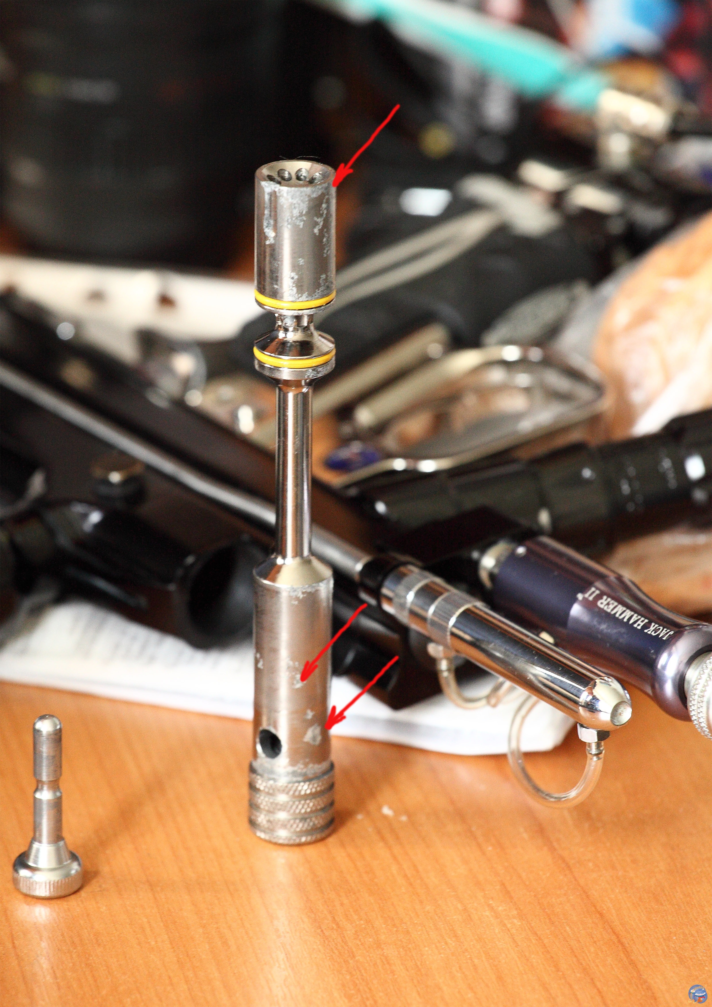

Болт имеет следы коррозии bolt_koker.JPG можно ли его использовать???
eric
eric
  • 426 сообщений
Болт имеет следы коррозии можно ли его использовать???
заполируй его. при твоей увлеченностью играми, этого хватит.
Probleskoviy
Probleskoviy
  • 2 460 сообщений
125 - Очень хороший
Смаж маслом и все - ничего страшного
ZON
ZON
  • 26 сообщений
Для смазки можеш взять простое масло на силиконовой основе. Для смазывания всякой всячины. Я по крайне мере пользуюсь и ниче нормально все...
EvilFafner
EvilFafner
  • 1 145 сообщений
Вот я и посмотрю как вы со смазанным селиконом болтом в -20С поиграете =)
Маслом, только маслом. Веретенкой! Или специализированным пейнтбольным.
ZON
ZON
  • 26 сообщений
играл. Не в -20, но в -10. Да и потом, кто станет в -20 играть? Только отмороженные... :)))
CYBERLION
CYBERLION
  • 154 сообщений
В -25 играли. Смазывал синтетикой для автомобиля. Нормально работало. Где-то через час игры начало закусывать.
Слава роботам! Смерть человекам! (с) Бендер
EvilFafner
EvilFafner
  • 1 145 сообщений
Ты бы еще солидолом, импортным, смазал и удивлялся почему у тебя что то там через час закусывает. Да и закусывать у тебя стало скорее всего из-за того что прокладки на болте разбухли.
Сказано уже сотню раз и черным по-русски и по-английски... только жидкое масло, аля "веретенка" для швейных машинок.
Если болт на маркере из белого пластика, то обычно распУхает сам болт, после таких художеств, если капал в регуляторы, и пневматику, то скорее всего 100% замена прокладок гарантирована. С электронными маркерами отдельная песня, все может быть очень дорого, если смазка попала в соленоид.
