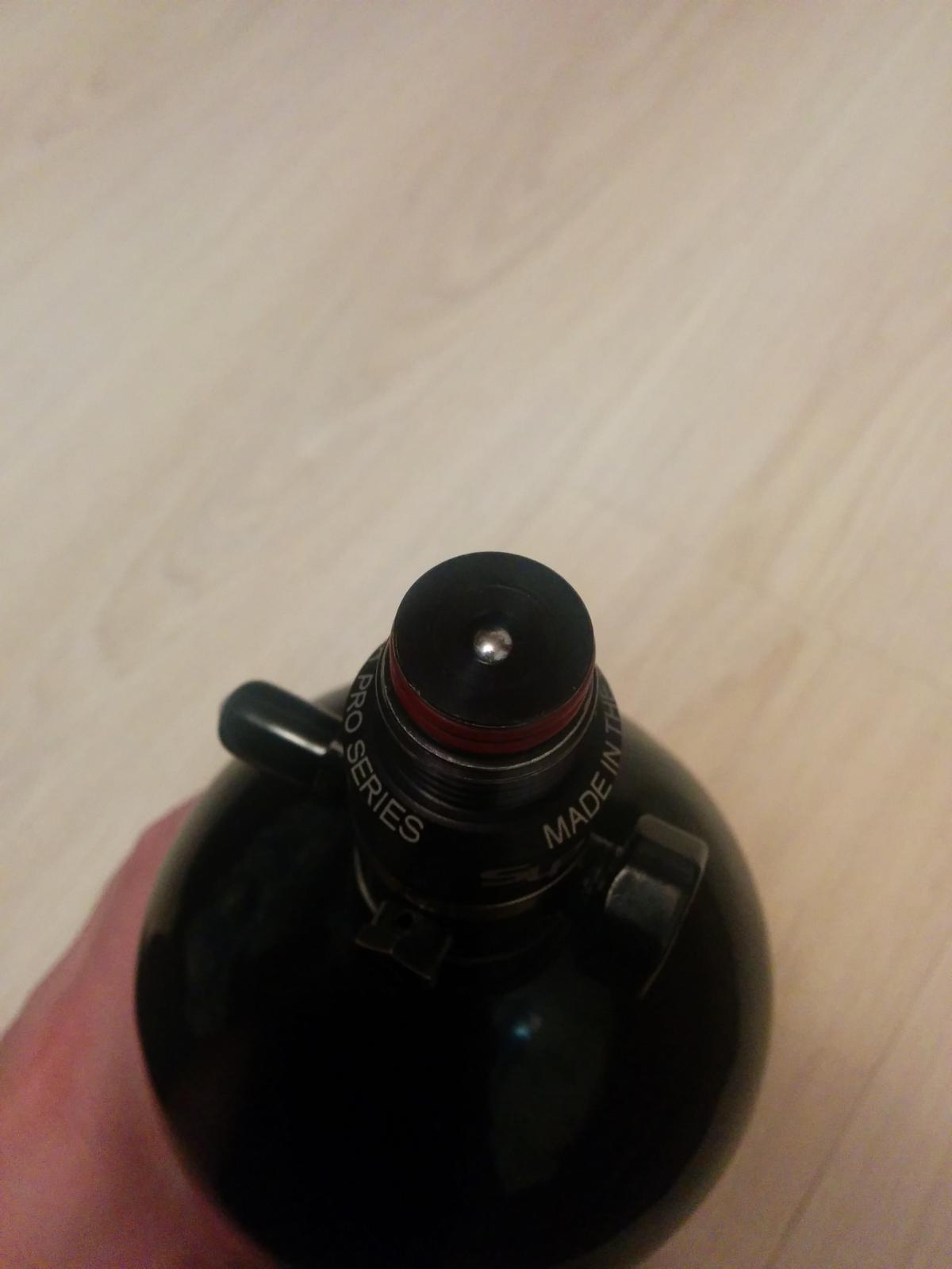

может ты его выколоткой куда-то не туда ткнул...
неоднократно стравливал углом стола (чтоб руки не морозить) и вообще никаких проблем и тем более хлопков...
Маслом никуда не капал?
Куда можно не туда ткнуть? О_о
Маслом... я купил баллон и регик новыми в августе месяце, рано еще техничить их, даже не думал ковырять в ближайшее время. Свяжусь с ниндзями, может что подскажут. Интересно, если сработал клапан экстренного сброса, эксплуатация головы дальнейшая возможна?

Нет!

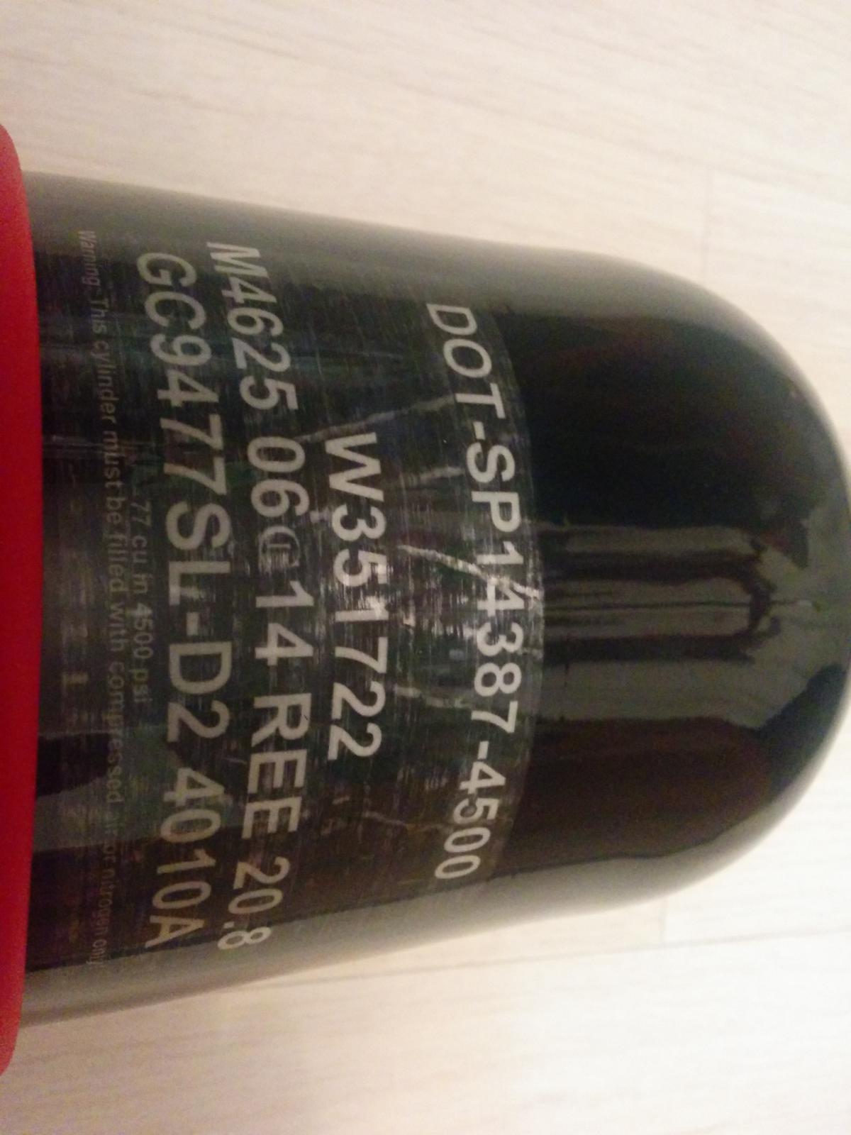

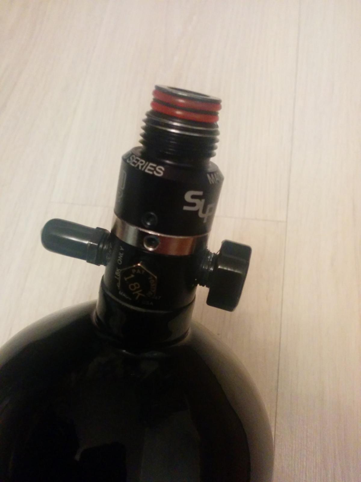

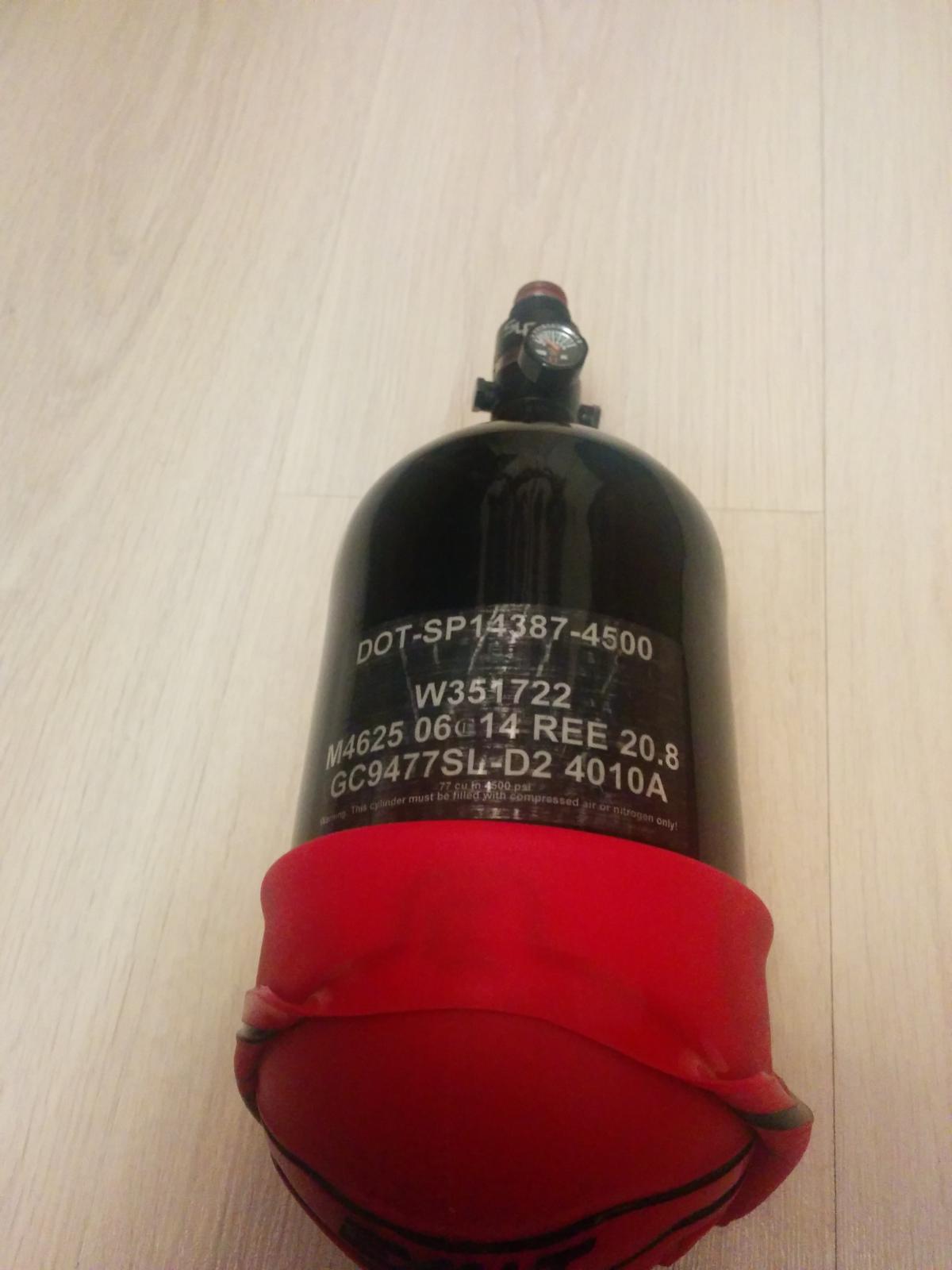

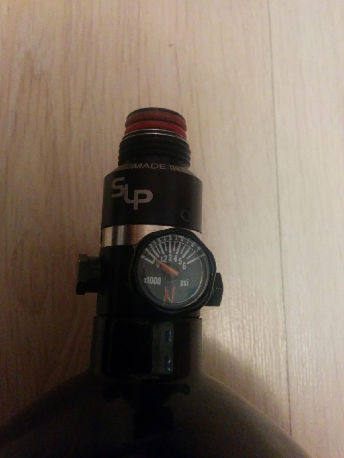

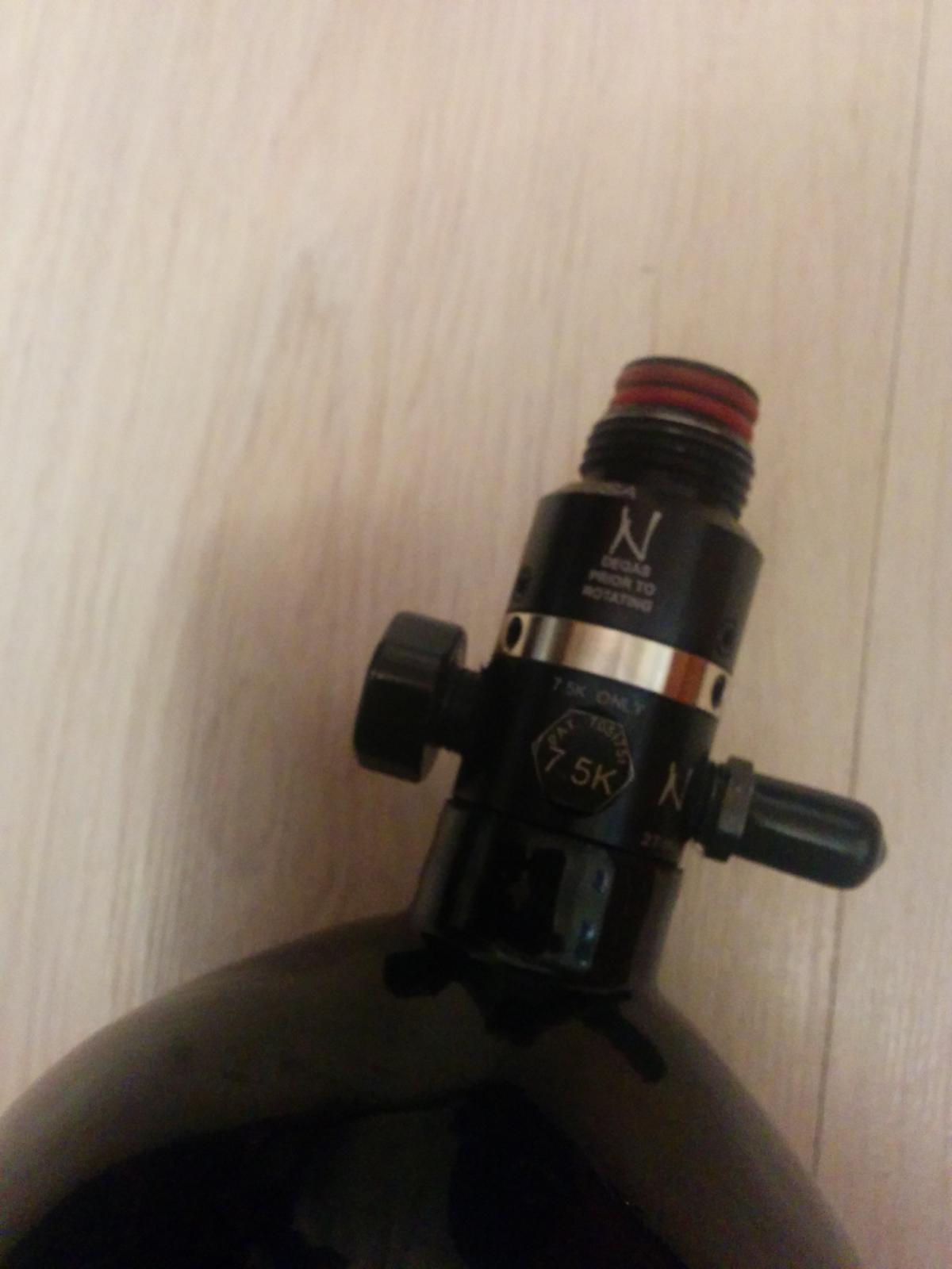

И ты бы фото приложил.
Felis
Felis
  • 30 сообщений
Фото

и жал ты именно на пимпочку сверху, а не на заправочном клапане?
Ну да...

Разбери и посмотри, может от того что ты ткнул чем-то острым давлением твою выколотку сместило вбок, чем порвало прокладку. На фото все выглядит хорошо.

может я что не заметил... но вроде все на месте. Где торчит то что?
Для дальнейшей эксплуатации нужно посмотреть состояние деталей, устранить причину и последствия срабатывания защитного клапана.
На выходе SLP-регулятора давление примерно 300 psi=~20 кг/кв.см.
Допустим, усилие на шарик для открытия клапана 20х3.14х0.25х0.25=~4 кг.
Если усилие значительно больше, то возможно седло клапана поршня закрывается не полностью, понемногу стравливает и давление на выходе регулятора больше номинального.
При открытии клапана воздух может стравливаться на все свои 130% пропускной способности по сравнению с первой версией регулятора, давление за поршнем падает, пакет шайб, и давление воздуха в баллоне отводит поршень с седлом клапана.
Если шарик отпустить и закрыть выход воздуха, то давление за поршнем будет возрастать и давить на поршень, перекрывая давление воздуха из баллона.
Если седло клапана поршня не успевает или не может перекрыть давление, то регулируемое давление может превысить давление разрыва защитного клапана, и он сработает.
Нужно седло на поршне осмотреть. Возможно, оно повреждено, туда могла попасть какая-нибудь стружка или грязь, что могло вызвать повышение давления на выходе регулятора и соответственно повышенное усилие открытия шарикового клапана.
На фото почти не видно (фотографировал на тапок), черные никти (видимо уплотнитель на резьбе манометра, входного клапана, болтов-клапанов).

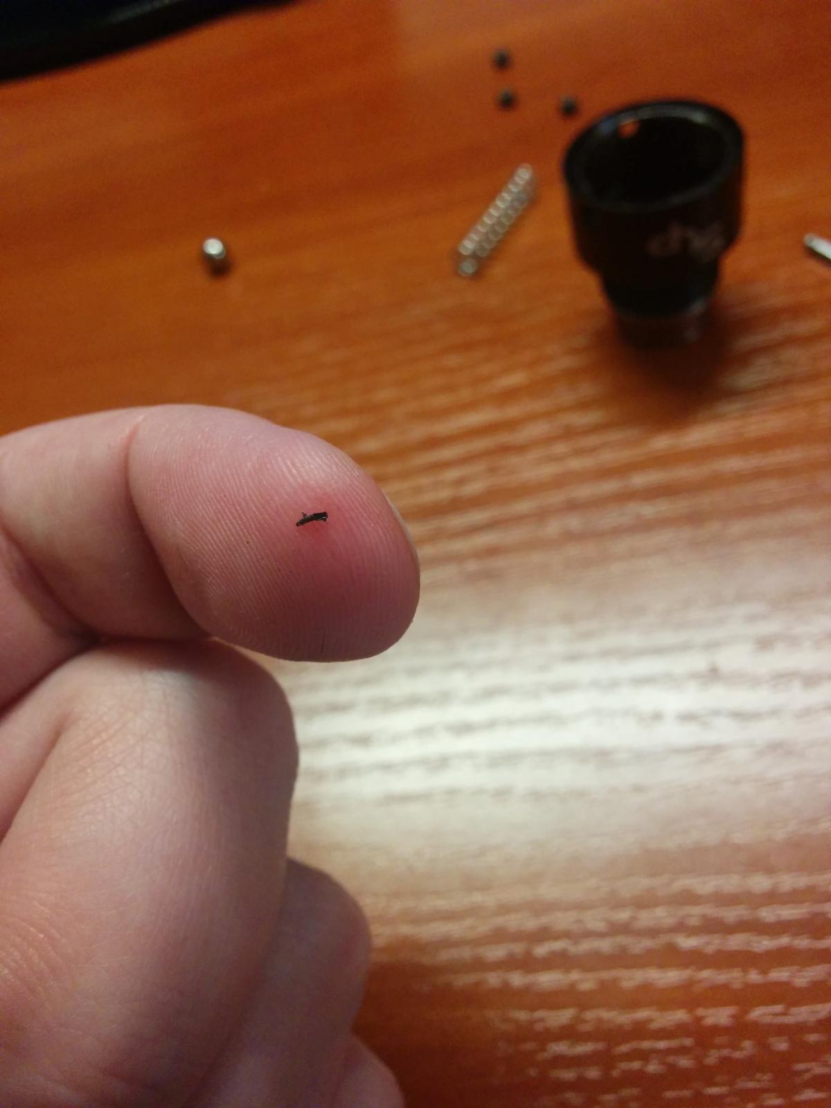

Дошли руки до баллона. Хотел выкрутить регулятор из колбы, но без применения физический силы не вышло, а на что делать упор при скручивании (гайки-клапаны, входной клапан или манометр) я не знаю, и боясь разломать до конца регулятор - просто скрутил только верхнюю его часть.
Все внутри было в каких-то мелких черных "ошметках"  (см. фото).  Нечто похожее, только поменьше, я нашел в регуляторе высокого давления маркера когда чистил его в октябре. Посмотреть бы саму колбу, но как... я уже боюсь силу прикладывать = (
Что за ошмётки? Герметик, резина, фторопласт или металл?
Felis
Felis
  • 30 сообщений
Трудно сказать. Это самый большой кусок. Напоминает что-то среднее между плотной резиной и тонким тефлоном....
Что за маркер? Хорошо если есть фильтр, который задерживает лишнее, иначе можно соленоид загубить повышенным давлением или грязью.
Bob Long G6R.
Был по делам сегодня в районе Филей, зашел в арсенал. Показал. разобрали, пришли к выводу, что , что-то попало в регулятор в момент, когда я решил стравить воздух - попало в седло клапана (или как правильно это место называется) не дало до конца закрыться и из-за резко возросшего давления сработал клапан на 1.8к. Случись это во время игры - велик шанс был если не угробить маркер, то повредить его основательно.
Дополнительно внутри регулятора обратили мое внимание на белый налет (я как бы не знал о том должен он там быть или нет). Заменили клапан на 1.8. регулятор (Ninja pro 2 SLP) выдает на манометре 380-400 (хотя должен 300) и уже дома обнаружил, что стал травить через ВПУСКНОЕ отверстие...
Регулятор из баллона выкручивали и очистили баллон от загрязнений, если они там были?
В каком состоянии #006 полиуретановое уплотнительное кольцо заправочного клапана?
http://pbs-arsenal.r...l_nipple_o_ring
В общем, перед сезоном придется покупать новый регулятор...
Понятно, что для BL есть смысл в SLP-регуляторе, но если хочется купить новый регулятор, может быть стоит купить обычный настраиваемый и установить давление на 450 psi, а имеющийся за небольшие деньги починить, один из регуляторов будет запасным?
У меня такой почему-то вместо 450 psi настроился на 275 psi, для BL в самый раз.
По состоянию прокладок все ок, ничего не стали менять.
нет, не выкручивали. Мне сказали, что Ninja колба и регулятор, есть шанс, что назад не удастся вкрутить.
Если ошмётки в регуляторе это куски уплотнительного кольца с фостера задутого в баллон через заправочный штуцер, и часть из них всё ещё в баллоне, то есть шансы повторного срабатывания защитного клапана во время игры.
Понял. Но ближе к теплому сезону проведу нормальное ТО. Заодно отвезу к Арману маркер (предыдущий владелец говорил, что именно Арман ТОшил этот маркер). Сам не буду тестировать из-за отсутствия возможности заправить и нужен манометр для проверки регулятора и настройки (если понадобится) регулятора низкого давления.
