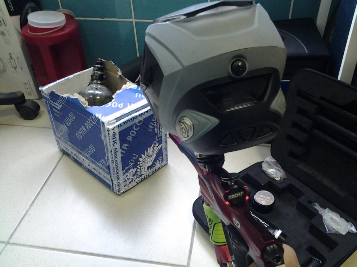

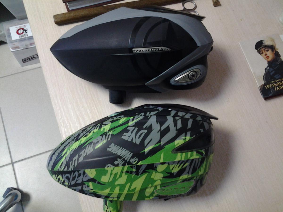

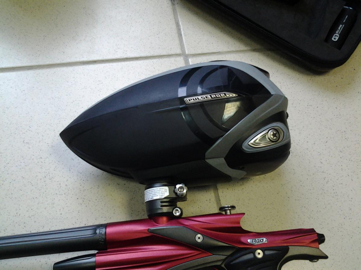

Небольшой обзор сего фидера.
На днях получил его. Дизайн конечно отличный, стремительный профиль, мускулистая задняя часть. Вообщем первое впечатление - пока не разачерован.
Естественно без батареек. Включить сразу не получилось, т.к. забирал на почте.
Далее сухо о фидере.
1. Качество средненькое. Зазоры, как пишут, не особо огромные, но ювелирными их не назвать. Ротор по качеству пластика и щелям почти такой же. В видеообзорах перегибы и излишнее хаянье продукта.
2. Герметичности - "0". Все микросхемы легко доступны для влаги, а их там (микросхем) как в магнитоле. Уплотнителей и прокладок нет. Тут как ротор в воде не получиться. Мыть его под краном опасно.
3. Сразу брак. Две шестерёнки, вращающие лопости подачи с наплывами, бугорками, зазубринами. В итоге, чтобы не была звука слетевшей цепи на велосипеде, пришлось разбирать и обрабатывать шестирёнки.
4. Про вес. 669 г. Даже ощущения, что легче ротора. С четырьмя батареями и радаром нет чувства тяжести оного.
5. Начинка. Менюшка с 9 пунктами. Но ничего полезного в нём нет. Разве что возможность изменения странной схемы включения.
6. Разбирается очень легко. Но боюсь как бы эта защёлка не сталаи"ахилесовой пятой". И не пришлось потом корпус фиксировать на скотче. Правда количество винтов их профиль чем-то напомнили "Halo too".
7. Крышка тугая, но по мне самое то.
8. Хронограф работает на отлично. И это единственная причина его купить. Теперь легко и тонко настраивать регуляторы на маркерах.
В итоге. 9000 рублей приличная цена за фидер уступающий ротору в практичности многовато. Но если сами ротора уже по 7 тысяч, 2 тысячи за хрон пережить можно. По 5-ти бально системе - твёрдая четвёрка.

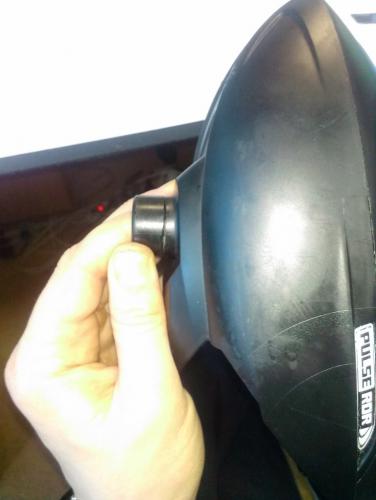

Ну вот собственно и дошли руки до отзыва) Спустя 2 месяца) ну как говориться лучше поздно чем ни когда))))
И так по порядку: Скажу сразу фидер мне понравился! Раздумать на предмет плохо ли хорошо ли он сделан не буду...
По мне дак очень не плохо изготовлен, кто держал в руках или играл первыми версиями  Професи думаю скажет что фидер хорош)))
У лоудера хорошая развесовка, он не плохо "сидит" на пушке. Но поиграть им удалось всего две тренировке и это печально(((((

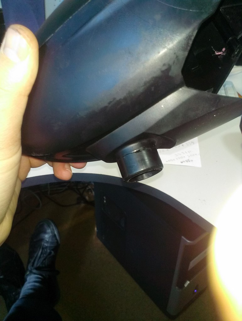

На второй тренировке треснула нога!!! Фото ниже. Вообще пластик похож на роторовский но видима не тот(( Можно сколько угодно упрекать меня в кривезне рук и ног и не умении подкатываться, но скажу лишь что первым и единственным своим ротором я играю с 2009 года!! Не исключаю что нога лопнула в результате бракованного литься, но факт остается фактом. Передняя часть под замену...
Надеюсь удастся на миле поменять по гарантии...
Далее:

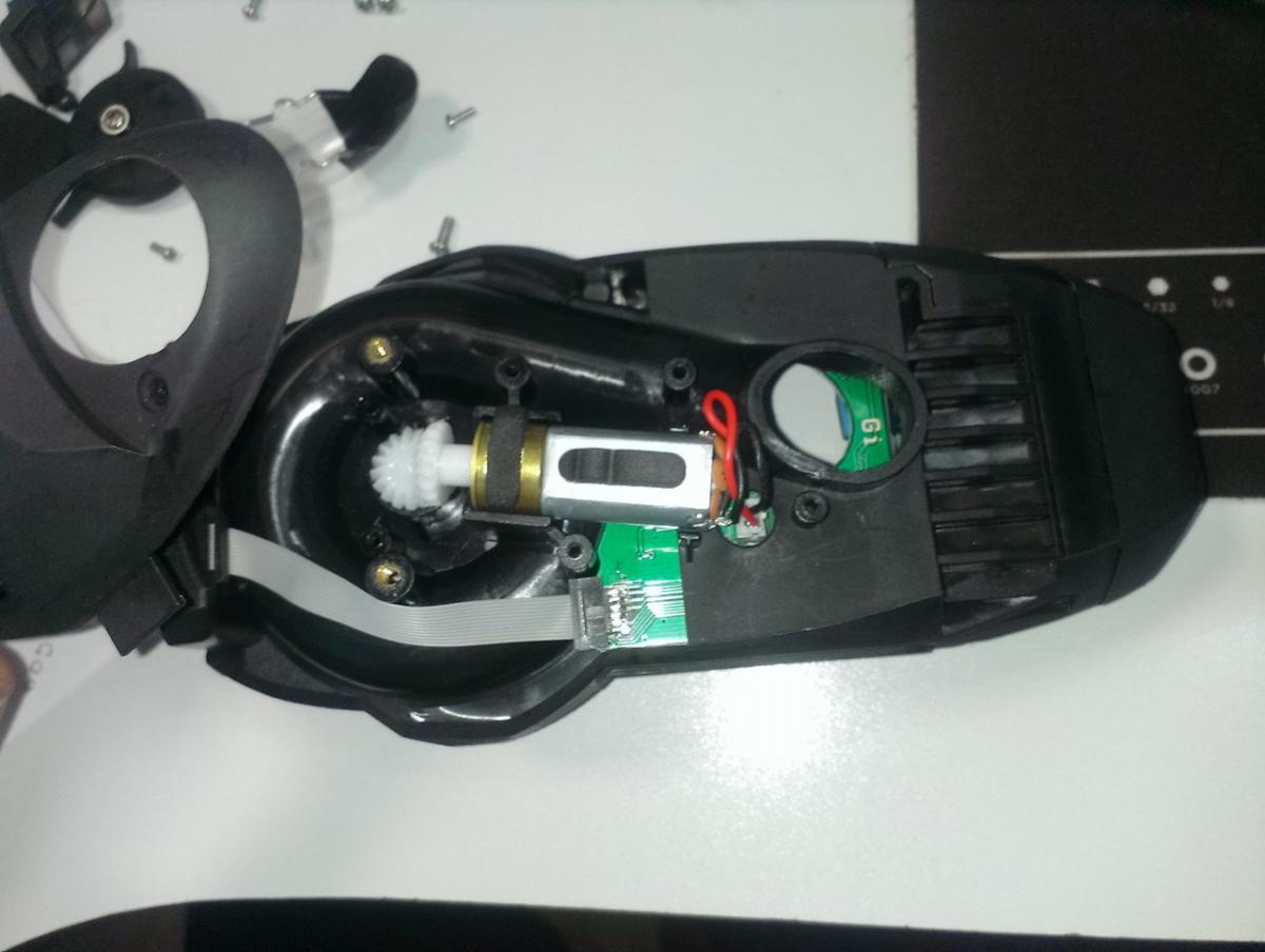

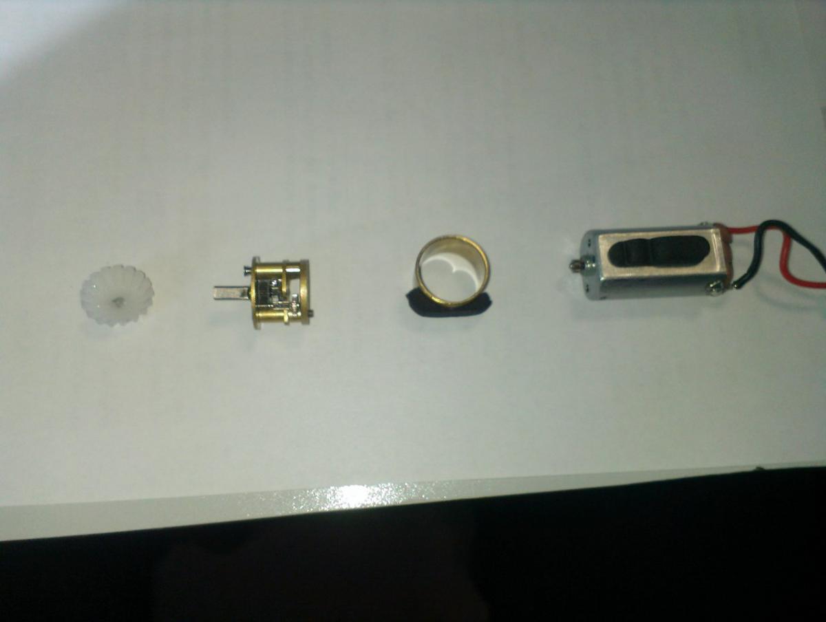

В ВУЗе нас учили, простота конструкции залог ее надежности. По мне Ротор сделан именно по этому принципу, чего не скажешь о Пульсе... Ребята выше писали о "дофигаоткрытойэлектронике" туда же и можно отнести движок... На нем установлен самый настоящий понижающий редуктор! (на фото ниже он есть) Фидер тормозит подачу не за счет даже него! На фидоре есть глаза... Вообщем что то намутили господа из GI. В этом самом редукторе подломилась не понятно из-за чего ось одной из шестеренок и фидер встал.... То есть вообще сейчас не работает клинит редуктор....
Все остальное хронограф, спидфид, подача шаров пока фидер был целы нравилось!
Радар на фидере врал по отношению к обычному Х-радару в 10ФПС
Вывод: Назвать этот фидер убийцей Ротора нельзя точно. Но в целом если хочется чего то нового взять можно.
