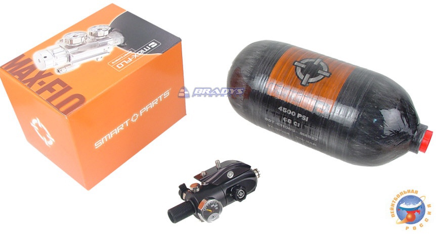

прайс ТАМ 217 баксов (Smart Parts Max-Flo MICRO Nitrogen Air System 68/4500 Preset)
рельса
колба
регулятор
MaxLK
MaxLK
  • 930 сообщений
колба
колба?
какая колба?
зачем?
Володя очень даже прав. Рекомендуемая цена продажи там на отдельный регулятор лежит в пределах 100-120 долларов.
колба?
какая колба?
зачем?
вот он полный наборчик 217 баков :)
Ну а я говорил только про систему (регулятор, рельса, он/оф)...
Тобишь без Колбы.
