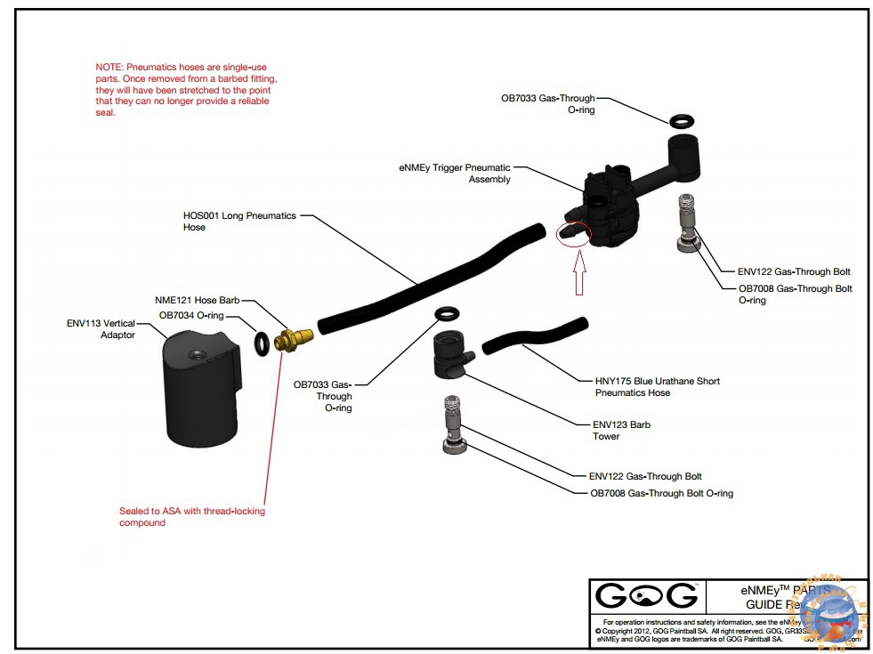

Так сам клапан умер? Что конкретно? Шток, корпус?
#163
ПандаКэп
ПандаКэп
  • 1 260 сообщений
Такая же проблема с корпусом клапана, сломались втулки к которым микролайны крепятся. Писал гоговцам обещали выслать.

Короче проблема то старая. Как и на старшем брате sp1\vibe\g1 - слабый корпус. Но если раньше летела крышка - сейчас сам корпус. Печалька.

pAin
pAin
  • 95 сообщений
вот сломалось часть в кружке (красная стрелка), чинить думаю беспал.
Кому писать?
ПандаКэп дай контакты плс :)
