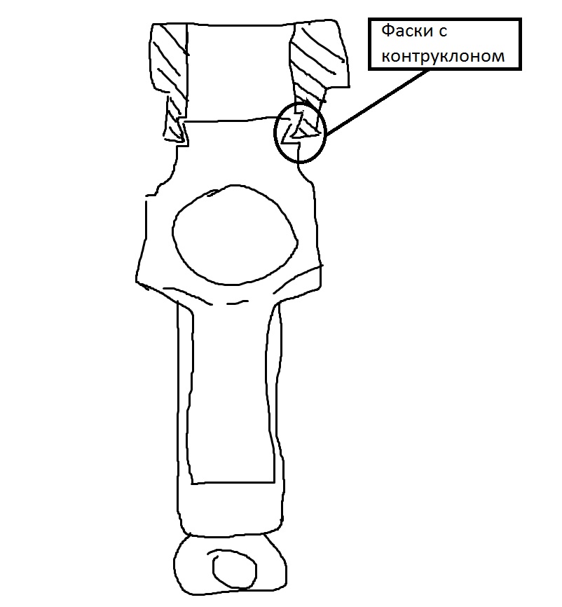

Ребят, кто как решил вопрос соскакивающей цанги с маркера?
Глянец, последние время участилось
#167
Цанги с маркера или фидера из цанги
Отваливается цанга вместе с фидером от маркера

Возможно ты ее согнул или перетянул.

unclesasha
unclesasha
  • 212 сообщений
Замена онли? А так да, теперь только и тяну. Но мне еще не нравится , что корпус маркера из двух половинок не дает идеально ровную поверхность под цангу.
Подсказывают затереть "площадь контакта" минимум до матового, типа улучшить сцепление.
Думается если Боб сделал бы паз как у PE, то проблемы не было бы.
Сообщение отредактировал Александр Николаевич: 24 Февраль 2014 - 07:15:47
#171
тут такое дело, если паз, то скорее всего, такие как ты будут ломать цанги бесконечно , а так она просто слетает :)
Да, только замена.

KuKSeR
KuKSeR
  • 61 сообщений
24 - Обычный
Как вариант аккуратно снять фаски с контруклоном. Ну и главное не забывать о радиусе во избежаниии концетратора напряжений.
#173
Делали нечто подобное, помогает. Только руки нужно иметь прямые :)
