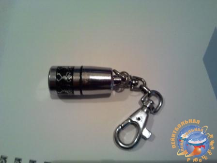

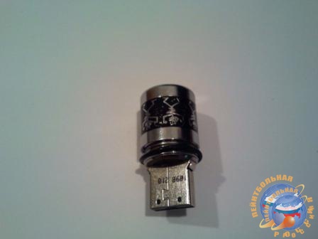

А у меня вопрос такого плана. Начал разваливаться бампер оринг. Это тот, что 15х1.
Вопрос: чем заменить, откуда изъять можно, кроме оригинального?!
Если не найдёшь у техников, то вот на такой флешке стоит как уплотнительное кольцо. :yes: Флешка называется Pretec i-Disk BulletProof Secure.
