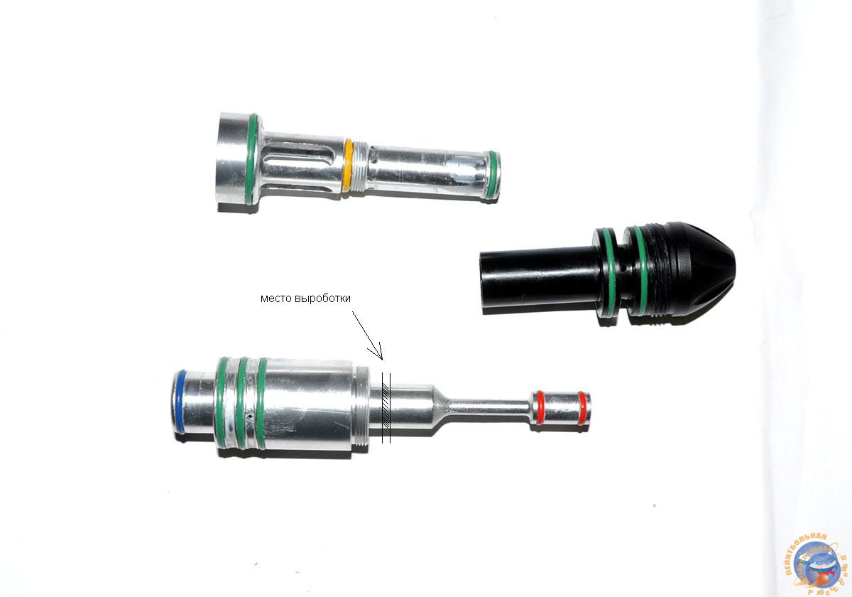

Макер очень нравится (в игре ), но его болячки !!!!!
Все болячки вылечил правильным нанесением смазки и её количества.
Причина оказалась в моем незнании маркера и неквалифицированности последнего техника которому показывал маркер.
При последней смазке обнаружил на болте "выроботку" ( стертый участок). Зрительно незаметно, но на ощупь чуствуется, что левая часть от потертости толще правой.
Так и было задумано производителем. :) это такая поверхность основного клапана болта. И отнюдь не выработка. :wink:
