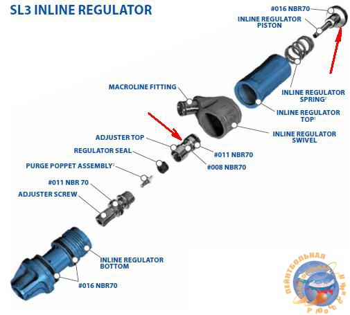

Проблемка появилась с Ego11....вобщем стрелял год отлично без всяких проблем...последнее время начал хварать :sorry:
В инлайне у него есть маленькая дырочка, вот из нее периодически травит воздух (((
Сначала потихоньку травит еле заметно через некоторое время сильнее !!!
Может подскажет кто чего????
Заранее спасибо :pardon:

В основном страдает оринг пистона инлайна. Размер 016/70.
Реже малый внутри 008/70 внутри ргулировочной сборки, конкретнее в Adjuster Top.
Спасибо за помощь все сделал вроде помогло , даже не знал что там внутри есть еще одна маленькая прокладка !!!
Спасибо ! :ok:
