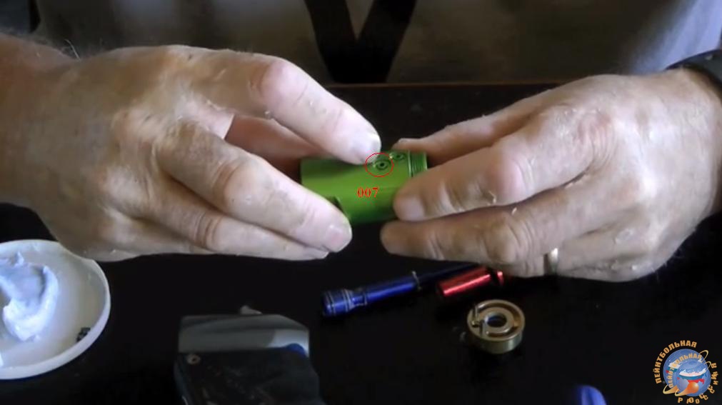

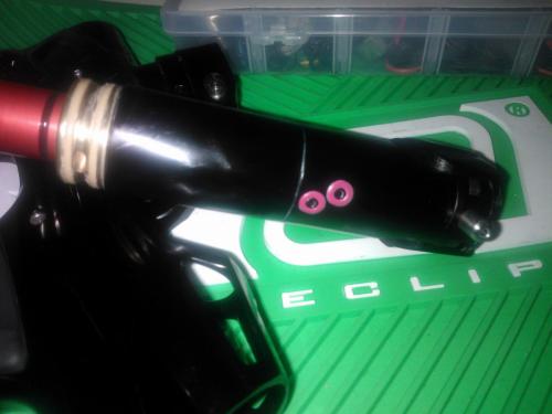

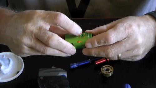

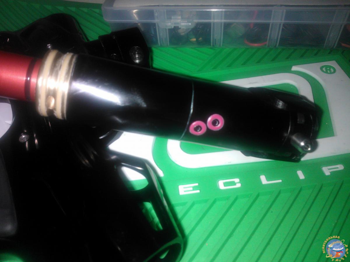

Шипение до первого выстрела лечу просто - достаем задний 006 оринг, протираем посадочное седло и наносим смазку, затем сверху оринг 007 и все шипения не будет после подачи воздуха.
Второй вариант решение проблемы который подошел мне, может кому еще подойдет может нет - Заказал цветные оринги тут http://www.ansgear.c...xbagvictory.htm там 006 оринги чуть-чуть толще чем те что шли в комплекте. Болт заходит чуть потуже чем с родными орингами но намного легче чем с 007. После этого нет никакого шипения.
