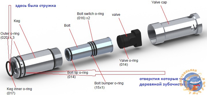

Сегодня опробывал данный маркер. Отстрелял коробку шаров и начались проблеммы. Уважаемые пользователи маркера Dron DX. Подскажите пожалуйста, может кто сталкивался с такой ситуацией. На рампинге на третьем шаре затыкается. Или шар вываливается из ствола, или вообще без шара хлопок. Без шаров и с выключеннымти глазами разгоняется нормально. Маркер новый, заменил смазку болтовой, отхронил. Такое ощущение, что не хватает давления. Регулятон Ninja настроен на 450 psi
Ф.Ф. Преображенский
#148
ALmazini
ALmazini
61 - Хороший
0. Батарейку свежатину! И неплохо бы ее промерить перед установкой! А то недавно ставили нулевую Duracell, оказалась и правда ДУРА СЕЛ, т.е. разряженная была!
1. Смени баллон на другой, дабы исключить этот вариант.
2. Сбрось плату на заводские значения.
3. Поставь нужный рампинг (у меня Миллениум).
4. Неплохо бы происпектировать все оринги. Вдруг заусенец на каком то.
У меня бывает проблема со слабым первым выстрелом, когда полежит аппарат продолжительное время (неделя-другая). Но потом отлично шпуляет весь день (тьфу-тьфу-тьфу). Так то пока сильно не волнуюсь.
#149
Если с выключенными глазами и шарами все ОК, то явно батарея. Двелл 8 мс????? Если да, то поставь 11 и посмотри что будет.
А вообще, в гарантию, продавец должен отвечать за то, что продал.
#150
Молчановский
Молчановский
  • 232 сообщений
90 - Хороший

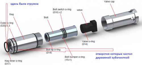

Огромное спасибо, что откликнулись на мою проблему. Поставил новую батарейку пересмазал болтовую. Отстрелял 2 тубы по 140 шаров. Вроде всё нормально пока. Остальные испытания продолжу в воскресенье на нашей Екатеринбургcкой пейнтбольной тусовке. По гарантиии: Дмитрий (Guss RPG) узнал, что у меня проблемма и позвонил, договорились что после проверки в воскресенье посмотрим, что покажет маркер. Когда вытащил болт из маркера, то на оринге обнаружил деревяную щепку. (когда чистил маркер использовал зубочистку для очистки воздуховодов от смазки. см Рис 1) Может из-за стружки возникла проблемма?

Отчитываюсь о воскрестном испытании маркера. Ситуация в точности повторилась. Отстрелял примерно коробку шаров и началось тоже самое. Болт подклинивает из-за этого не разгоняется. С Дмитрием разобрали маркер, болтовая на ощупь холодная, заменили смазку на масло и всё прошло. Вывод можно сделать такой: У моего маркера после отстрела 2000 шаров родная смазка, которая идёт с маркером, меняет свои свойства, возможно ещё на это влияет понижение температуры болтовой. Для справки: Сегодня на улице температура у нас была +10С.
Уважамые коллеги подскажите пожалуйста: Если увеличить Dwell приведёт ли эта манипуляция к увеличению колличества подаваемого воздуха для выстрела.
Если я не ошибаюсь то значение Dwell- это как раз на сколько милисекунд открывается клапан в солинойде. Правельно?
Спрашиваю потому, что вижу два варианта решения моей проблеммы.
1. Переход на другую смазку
2. Увеличить колличество подаваемого воздуха для большего давления на болт.
там ситуация была проблемной, что болт изначально очень туго ходит с родной смазкой, а тут еще и подмерз и смазка загустела. о ринги менять не стали (хотя возможно они разбухли и все дело в них), решили попробовать жидкую смазку-смазали keg &valve o-rings. болт сразу стал свободно перемещаться. доиграл маркер на тусовке без проблем. думаю, когда будет холоднее, жидкое масло не спасёт. поставим о-ринги новые/поменьше и минимум положенной смазки оставим. будем экспериментировать.

Родную смазку в помойку, мазать обычной 33-й, она есть практически у всех - это не проблема. Жидкая смазка не вариант, от нее прокладки дубеют и теряют эластичность, рекомендую, после этого сменить всю резину... Соленоиду тоже вредна жидкая смазка.
