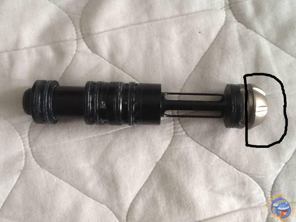

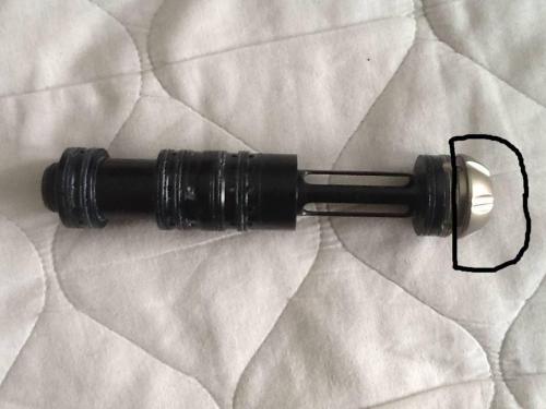

подскажите пожалуйста где можно купить вот такую крышечку. Если я не ошибаюсь то она называется Bolt Cap. Куда вставляется ключ для открытия болта. На сайте Макдева нет.image.jpg
Сообщение отредактировал Danil10: 11 Апрель 2013 - 06:44:14
#142
только писать производителю, на сайте и не будет.
