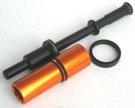

Думаю не раз обсуждалось, но: на сколько хорош болт для ИОНа Redz? От него много проку? Или может стоит другой брать. Сразу скажу - отдача меня не парит, а вот экономия воздуха и точность - да) Сейчас у меня в пушке все сток, кроме курка и цанги) В планах: камера, куев, регулятор.

#130
Про Редзовский болт ничего не скажу, не устанавливал, не тестировал и даже не попадался.
Судя по его внешнему виду, если Редзовцы все сделали ОК, то экономия будет % так 20. Остальное в руках техника - надо сделать правильные настройки. НДЗэшный вариант двухпрокладочного болта успешно эксплуатируется и достаточно распространен.

Почитал веточку. полазил по pbnation.com, ionowners.com, pbreview.com а также по сайтам производителей. Дооолго лазил везде и вот мои выводы:
На только что купленый ION MAX'D буду ставить:
1. Болт Deadly Wind Hollow Point
2. QEV Deadly Wind (Clippard)
3. Триггер Deadly Wind Double Roller
4. Детенты Kila магнитные
А потом еще вот что хочу...
Deadly Wind Fibur
ммм! но это из разряда выпендрёжа.
Что скажете?

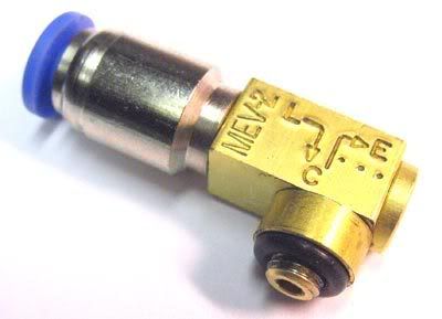

Данный QEV - тотальный головняк! Лучше возьми 360 от СП. Меньше проблем и больше толку.
Нас невозможно сбить с пути - нам по фигу куда идти!
а чо в нем головнякового? У меня стоял такой - человек до сих пор играет и ненарадуется.
Praemonitus praemunitus
#134

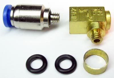

Shoot-nic
Shoot-nic
  • 43 сообщений
Данный QEV закручивается целиком. В результате - садится на локтайт ( иначе травит ). Снять-поставить при чистке-смазке болта - уходит часа два. 360-ый закручивается ключем, так-же, как банджо, прекрасно сидит, легко снимается и ставится, замечательно работает...
#135
никаких локтайтов не надо !!!!! нормальная прокладка и все ОК.
"Вы не любите кошек? Вы просто не умеете их готовить......."

Andrey_Cosim
Andrey_Cosim
    профессионалы закусить
  • 2 441 сообщений
+1.
Как уже написал, на моем старом ионе стоял и сейчас стоит и не травит безо всяких локтайтов.
Плюс конкретно этой модификации Клиппарда в том, что у него встроенный банджо -фитинг. Поэтому для чистки болта он не менее удобен чем СмартПартсовский: отжал и вытащил шланг.
#137
quicksilver81
quicksilver81
  • 96 сообщений
To Baby:
Вкомплекте идут две разные прокладки.
Уж одна-то подойдёт...
Товарисч Baby, а как насчет пресловутого "сброса воздуха на соленоид"? Вроде СПшный эту проблему решает, а остальные нет. В этом смысле он выгоднее?
Минус СПшного, по отзывам, что у них брак около 30%. Так что как попадёшь...
