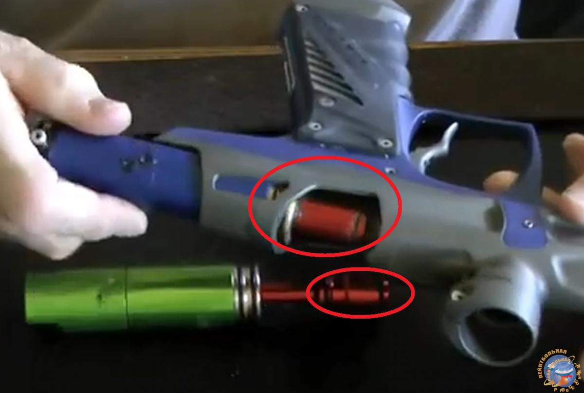

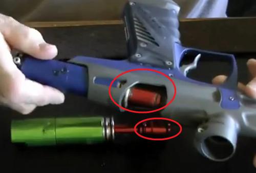

#135
Разница в форме болта - это все

У кого какой болтовая в движке? судя по фото их минимум 2 разных.
Есть еще небольшая разница, кроме формы болта - это доработали бронзовую вставку, переделали крепление штырей, удерживающих ее в правильном положении. На некоторых маркерах первых серий штыри выпадают и происходит смещение в момент сборки. Подчеркиваю, эта проблема коснулась далеко не всех маркеров первых серий. У тех, у кого есть такая фигня, будем делать апдейт по гарантии, в конце августа.
