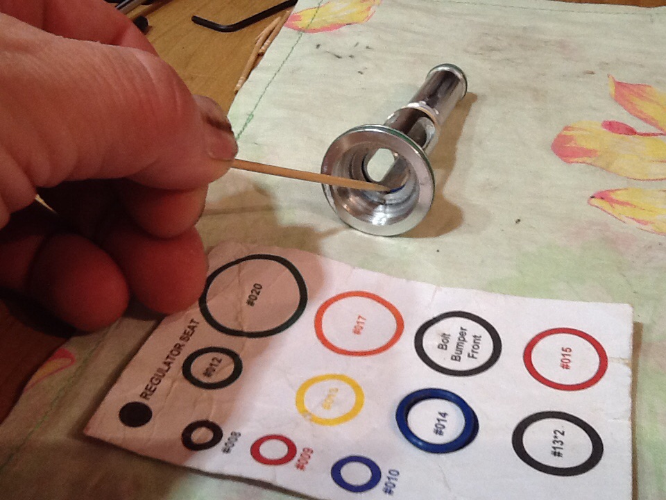

Всем доброго времени суток. У меня была проблема, при включении on-off-а, т.е. при подаче воздуха в маркер, независимо от того включено питание маркера или нет, из него выходил воздух, не быстро, но звук травления воздха исходил из области соленоида, было такое ощущение, что воздух выходи в ствол. Проблема была решена разбором и обслуживанием соленоида.
Сообщение отредактировал Shark: 30 Апрель 2015 - 15:54:28
#130
Борисыч Курильский
Борисыч Курильский
  • 40 сообщений
Когда все вычищено и протертой ветошью, которая не оставляет ворса на деталях соленоида (ПРО ВОРС НА ДЕТАЛЯХ СОЛЕНОИДА ПРИ ПРОТИРАНИИ ИХ ВЕТОШЬЮ, ЭТО ВАЖНО, ПОСКОЛЬКУ ОТ ЭТОГО ЗАВИСИТ ТО, КАК БУДЕТ РАБОТАТЬ СОЛЕНОИД И БУДЕТ ЛИ РАБОТАТЬ ВООБЩЕ). Короче, когда все потерли и вычистили, собираем в обратной последовательности, аккуратно не очень обильно смазав все детали. Прокладки очень тонкие и мелкие, поэтому прибегаем к помощи всё той же зубочистки при их установке на место. После сборки механической части соленоида прокручиваем к ней электрическую часть НЕ ЗАТЯГИВАЙТЕ СИЛЬНО ЭЛЕКТРИЧЕСКУЮ ЧАСТЬ СОЛЕНОИДА, чтобы не сломать очень тонкие и нежные уши крепления, фанатизм тут не уместен. Собранный соленоид крепис на маркер, подключаем к плате, подключаем и устанавливаем глаза и подключив провод питания к плает ставим ручку. Когда всё собрано подключаем воздух и сделав пару тройку выстрелов (чтобы все детали соленоида встали на место) слушаем нет ли травления воздуха? Если нет, то проблема была именно в соленоиде.

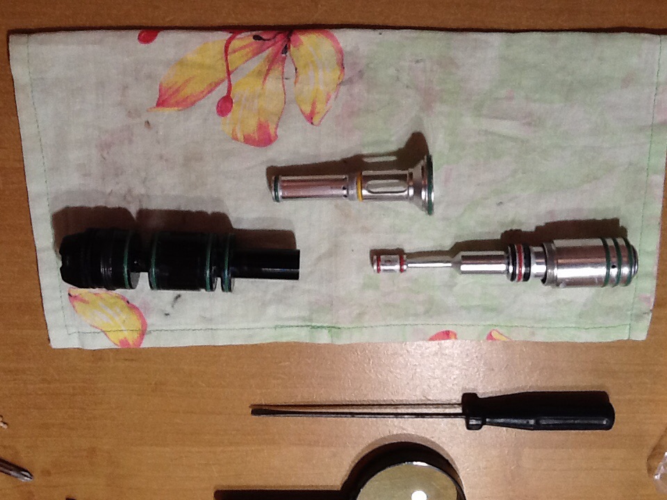

Еще одна проблема бывает в наших любимых дамах. При подключении воздуха, независимо от того включено питание или нет, происходит непроизвольный выстрел. Тогда снимаем болтовую группу и разбираем её на три части:

Правую и левую части убираем в сторону, оставляем среднюю Т-образную

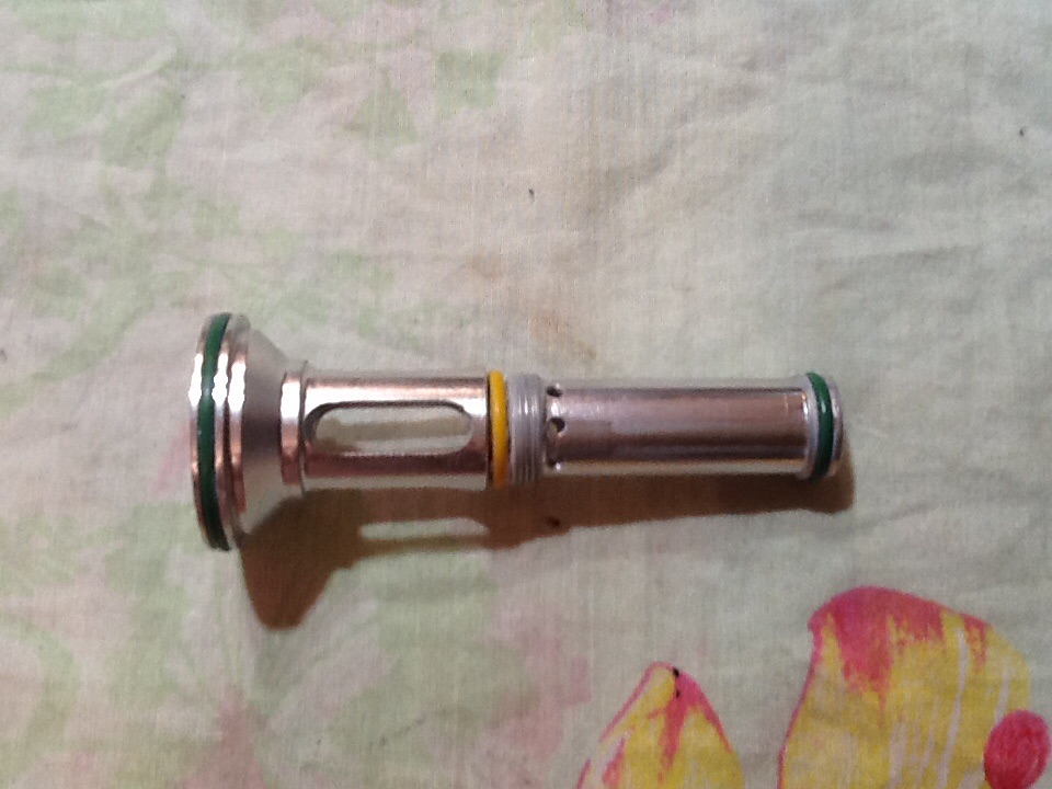

В этой Т-образной части заменяет синюю прокладку, расположенную внутри. По схеме прокладок это #014 прокладка синего цвета.

Вот, собственно и всё. Эта замена должна вылечить непроизвольный выстрел в маркере при подаче в него воздуха.

Обслуживание Соленойда Видет к автоматической потери гарантии.
в данном случае, человек из очень далека и с очень прямыми руками . за 40 минут разговора по телефону маркер был починен и преведен в надлежащее состояние .
Вывод=Меняйте и смазывайте оринги хотябы раз в месяц и не будет таких проблем , ну и смазки НЕ нужно класть ведрами .
