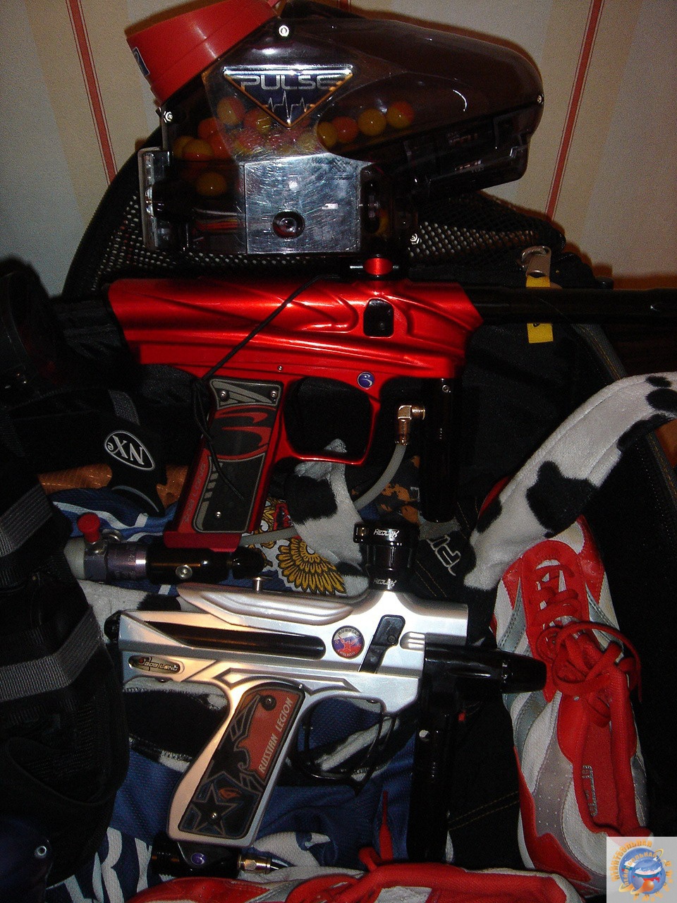

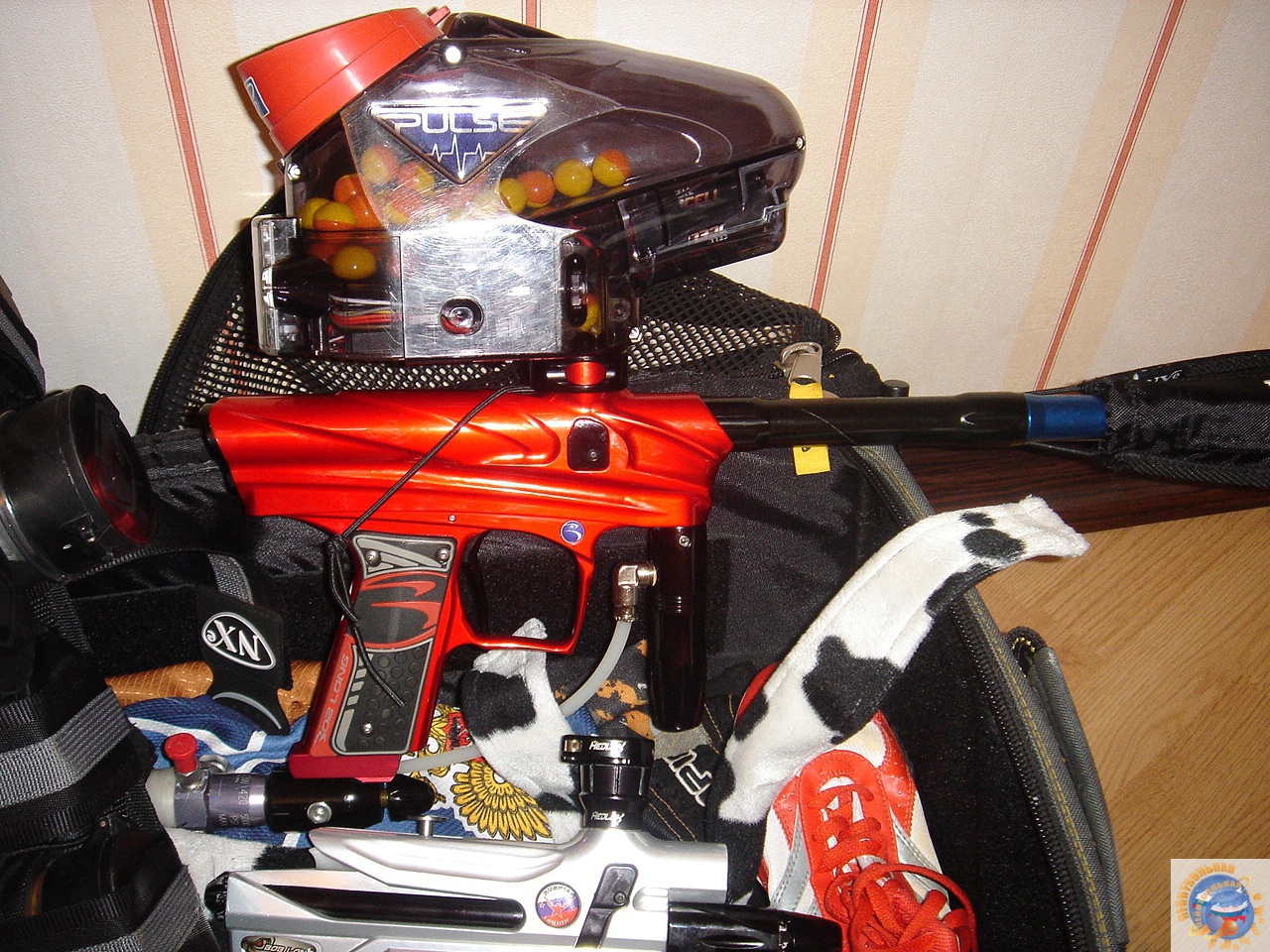

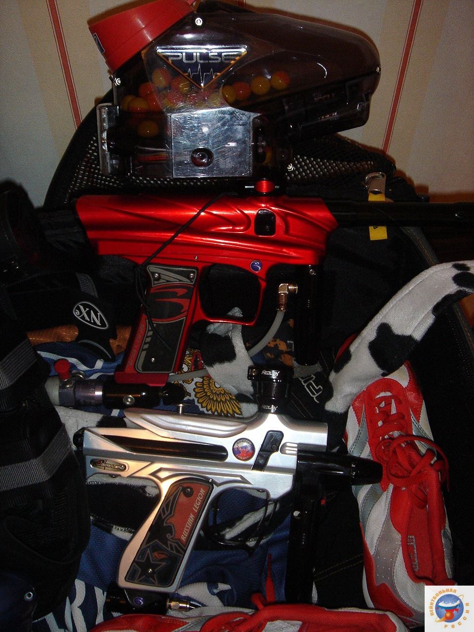

фоток на затравку,начал писать отчет :drinks:

Ну по крайней мере понятно какой из основной какой запасной :) :good:

Паш пушка песочку накушалась,а пока бейб не разяснил как его прально чистить ничего сделать,акромя как глаза почистить не мог.
пол дня все было ОК,а потом капнул и понеслось,тиммик тоже в итоге от песка подох.
зы
вчера стока песка выгреб жуть просто
