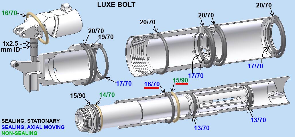

19 - Обычный
Доброго времени суток. Luxe 2.0 травит из отверстия в соленоиде. Подскажите, в чем может быть причина, и как лечить?
#1285
Как вариант, проверь прокладки болтовой, внешние на повреждение, замени центральную на болте.
Первый раз имею дело с люксом. "Центральная" это одна из тех что на картинке подчеркнута?

16/70
#1288
Schrodinger
Schrodinger
  • 119 сообщений
19 - Обычный
16/70
Не помогло.
