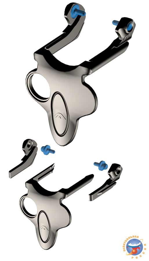

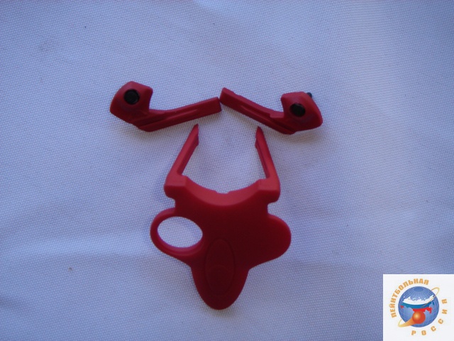

Попытка №2 : Крышка нашей мечты.
#109
slon
slon
  • 507 сообщений
по моему опять фигню придумали
хотя надо понять как теперь выглядит процес снимания
#110
modf1xz
modf1xz
  • 21 сообщений
вызывает недоверие
Сан-Техник "ЛПК"
#111
inoc
inoc
  • 523 сообщений
Примерно так, как у моей отломанной теперь: ставишь крышки на глаза, затем прижимаешь их передней заглушкой. При этом нижние части крышек (те, что в сторону ствола идут) входят в пазы на лапах передней заглушки. На angel-owners пока недостатков не обнаружено. Аж писаются от восторга.
Тема с мягким материалом, про который рассказывал Райс, не прошла, ибо при отсутствии жесткости в креплении крыши ее давлением отгибает потихоньку при стрельбе. Болтдетенд отжимается наружу, смещаются и слепнут глаза. Проверено следственным экспериментом.

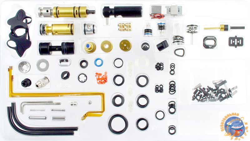

A1 MASTER SERVICE TRAY spares_big.jpg будет доступен в конце августа - начало сентября, 3 PIECE EYE COVERS eye_cover_big.jpg будут после 13 августа.

По поводу глаз: оптимальным мне видится решение - железные лапы на глаза. А затем - крышка.
