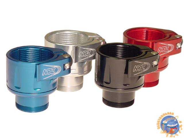

#104
Zoom3x
Zoom3x
  • 291 сообщений
У меня такая на шокере стоит, ножку фидера шлифует круче напильника.
Я се такую заказал
нашу веру не убить- пили, пьем и будем пить!!!
ушёл на пенсию
#105
Тема
Тема
  • 493 сообщений
зато и лоадер держит так, что хрен сорвешь :)
Я се такую заказал
на такую я как раз смотрю, но СП Ку-лок мне лично нравится больше...
