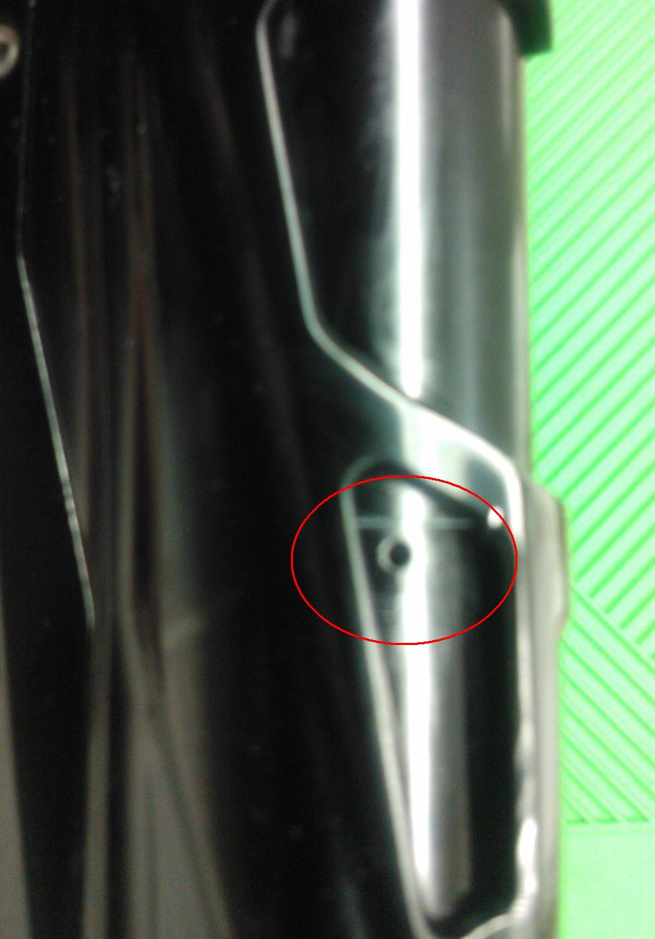

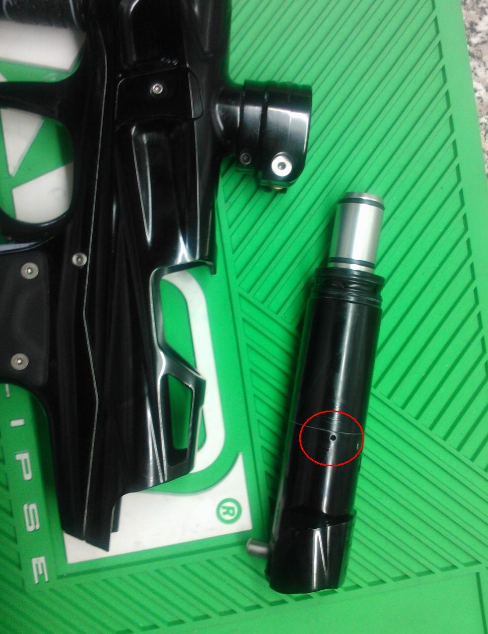

Опробовал поппет VIS в корпусе V-COM.
Очень мягкая получилась пушка, после первых выстрелов подумал что со скоростью промахнулся, но радар упорно показывал 285-290 при давлении 70/170 dwell 8. Звук стал намного тише чем у старого поппета, отдача минимальная. Струя ровная и предсказуемая, смущает только появление дополнительных отверстий на болтовой которые на корпусе V-COM как раз ничем не защищены.
Интересно как это отверстие будет смотреться в Риппере :spiteful:

Те отверстия и есть рекламируемые шумодавы )) ноухау в звукоизоляции ;)
Интересно прослушать звук выстрела в открытом боди и закрытом
