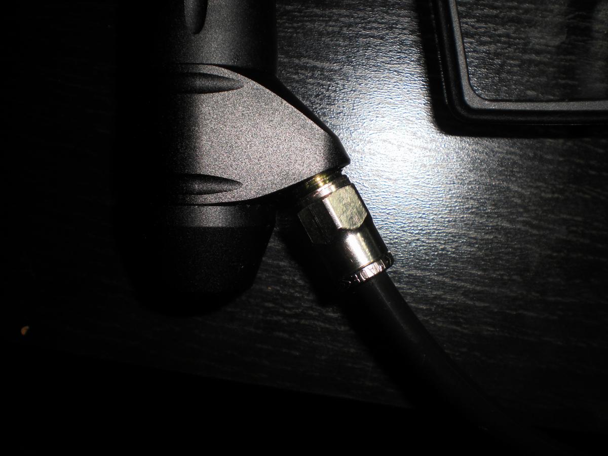

Здравствуйте! Купил Etek 4 на этой неделе. Новый. При проверке его на работоспособность, возник такой вопрос: когда вкручиваю баллон и закручиваю он/офф для подачи воздуха он начинает выпускать (травить) воздух в месте, там где трубка макролайна соединяется с инлайн регулятором. Точнее там, где происходит соединение трубки с кольцом. При давлении воздуха там образуется небольшой зазор и отдуха начинает шипеть и выходить воздух. Такое продолжается всего несколько секунд, потом прекращается. Когда стреляю воздух ни откуда не выходит (не травит).
Подскажите пожалуйста, нормали это или это поломка. Спасибо заранее.

Там надо макролайн до упора воткнуть этот фитинг. У меня так же было когда новый купил. При первом же подключении баллона выявилось травление именно в этом месте. Я просто вытащил макролайн (на нем кончик не ровно обрезан был как бы под углом) , подрезал его до ровного состояния лезвием и воткнул его обратно, он все равно сильно длинный. Травление воздуха прекратилось. Потом технику один раз давал его на ТО. Он вообще трубку макролайна заменил. Поставил от ДМ 12. Тот который поставил мягче сам по себе и покороче. А родной жестче стоял. Ну короче в принципе фигня которая ниначе не влияет. что так нормально работал, что так работает без заморочек. Трубка она и есть трубка.
Да еще бывает туда ошметки шаров попадают, то же от этого травить может. Отсоедини трубку и там в нутри все начисто ватной палочкой вытри, что бы песка, остатков краски, шаров остатков и т.д. (грязи всякой) не было.

stkhappy
stkhappy
  • 3 сообщений
Спасибо тебе, мил человек :) сейчас попробую сделать как сказал. Может сможешь подсказать, как трубку эту правильно вытащить. Читал в данной теме посты, но если честно не особо понял как вытаскивать.

Кольцо вдавливаешь внутрь и дергаешь шланчик, если все правильно сделаешь - он выскочит) только без фанатизма)))

вообще я слышал от опытных людей, что шипение в первые секунды в области соединений макролайна это нормально на Етеков. У меня Етек4, такая фигня продолжается несколько секунд, потом все тихо

35 - Обычный
Вообще это ненормально. Шипения быть не должно. Достаточно в фитинге макролайна вместо оринга 010/70 установить оринг 6*1.8 или 6*2. Шипение исчезает полностью. Проблема скорее всего в фитингах, у них немного увеличенный внутри размер. Почему то это касается только етек 3,4.

Вообще это ненормально. Шипения быть не должно. Достаточно в фитинге макролайна вместо оринга 010/70 установить оринг 6*1.8 или 6*2. Шипение исчезает полностью. Проблема скорее всего в фитингах, у них немного увеличенный внутри размер. Почему то это касается только етек 3,4.Да
Да и у ETHA тоже)

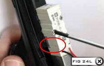

Здравствуйте.
Сегодня на тренировке у товарища зашипело внутри, сняли рукоятку и вроде выяснили что шипит на стыке SOLENOID BODY и SOLENOID pILOt sECtION, на рисунке указано место утечки, причем травит с обоих сторон данного соединения.
Это чинится или замена соленоида?

Здравствуйте.
Скорее всего чинится, но "прямыми" руками. Как-то приходилось полностью разбирать, чистить и пересмазывать соленойд. Соленойд половинится путем удаления металических скобок. Между половинками соленойда есть прокладка - можно проверить ее на предмет целостности. Если сомневаешся в своих силах - лучше обратись к технику.
Спасибо. Товарищ решил проблему. Снял скобы, смазал прокладку между BODY и PILOt SECtION, поджал немного скобы (до этого сидели не плотно) и собрал снова.
Более не травит.
