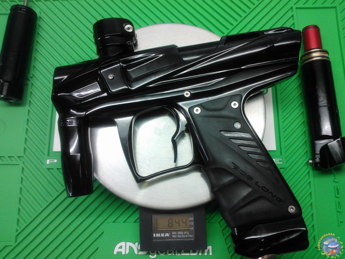

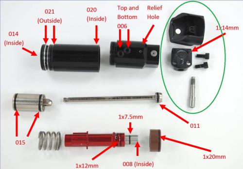

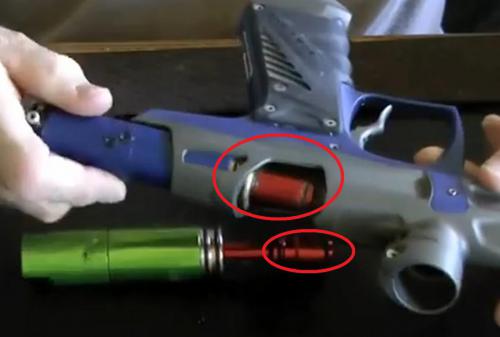

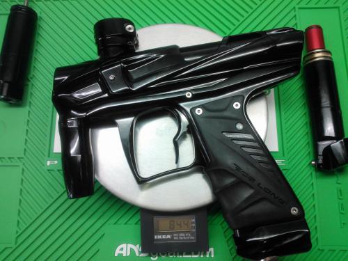

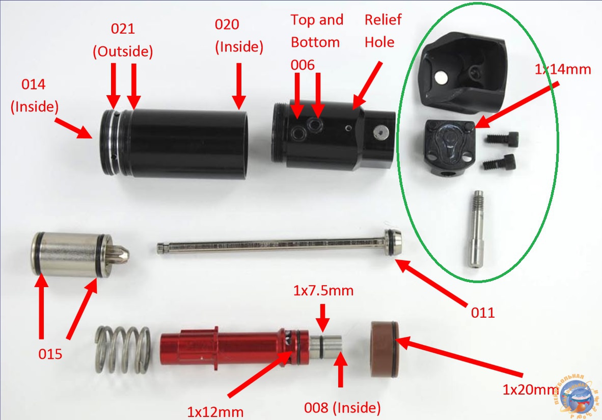

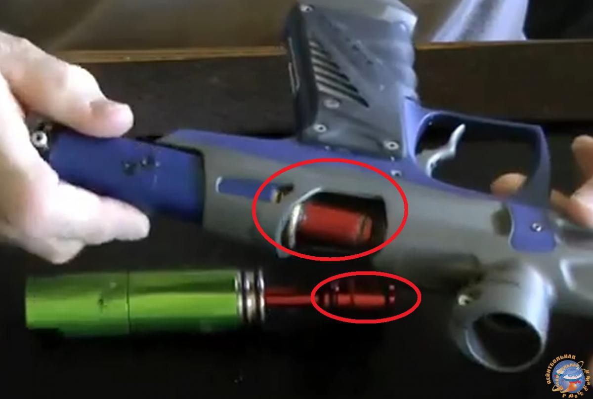

SE(REG)A
  • 631 сообщений
Serega у тебя теже оющения что вком с попетом неоличается от виктори?
А по весу кстати вком тяжелее виктори?
По весу корпус легче, разница в гдето в 30 гр. с одинаковыми батарейками и инлайн регеляторами.
Ствол в стоке 685 тоже на пару граммов легче чем ДУ.
давление на новом движке шпульнике 155/70, при переставке на попет нужен тестер так как 200/80 вроде не перепутал.
Из минусов еще и то что в комплекте ко второму болту не входит задняя чвсть с крышкой и фиксатором. Для переставки болта нужно не только тестером давление выставить но и еще с болта переставить заднюю часть. (выделил зеленным на фото)
Шпульник имеет разные болтовые на видео это видно в обслуживании красота.
Сообщение отредактировал SE(REG)A: 01 Июнь 2013 - 17:26:30
