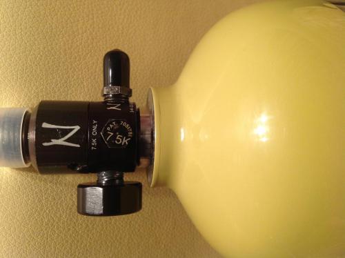

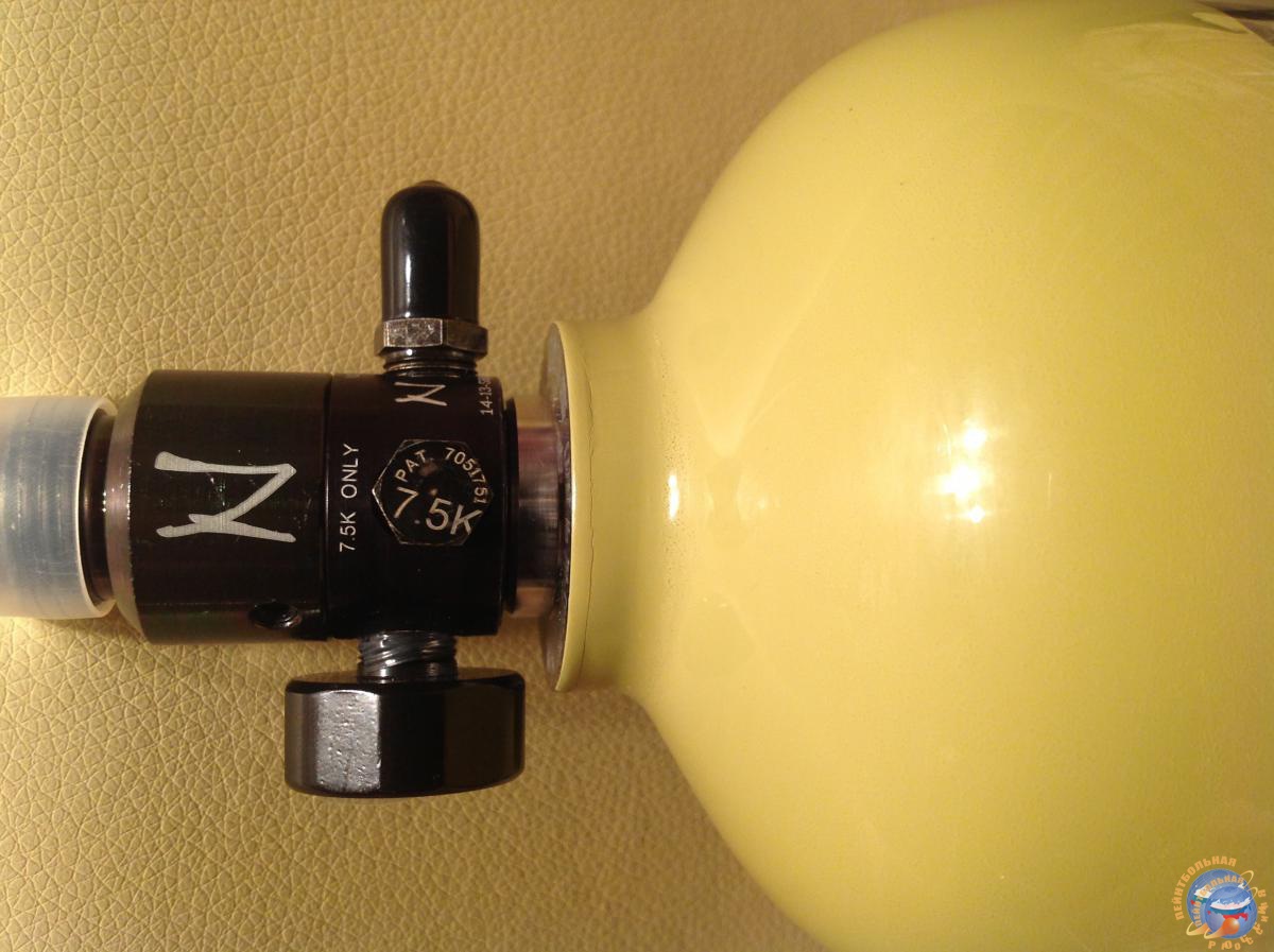

Доброго времени суток. Подскажите можно ли пользоваться баллоном
Ему неделя, когда покупал трещины у горловины не было или просто не увиделimage.jpg

35 - Обычный
Ничего страшного там нет. Просто краска плохо держится на уголке.

padluka
padluka
  • Команда Ирландцы
  • 568 сообщений
Это Armotech "Оливковый", и это не переходник, а горловина у них такая:)
P.S. А вот регулятор кажется недовкрученным:)

WRaitH
WRaitH
  • 14 сообщений
Да колба armotech, регулятор ниньзя.
А что значит недовкручено?
Он туба больше не вкручивается из за кольца....
Сообщение отредактировал WRaitH: 11 Август 2013 - 09:38:44

padluka
padluka
  • Команда Ирландцы
  • 568 сообщений
Из-за которого кольца?
Слово кажется было в моем посте не случайно, просто по фотке кажется что между регом и горловиной колбы есть зазор.

Armilus
Armilus
  • 359 сообщений
Там в зазоре прокладка, но она по идее должна плотно сидеть без зазора

WRaitH
WRaitH
  • 14 сообщений
Без зазора не вкручивается

AntiGamer
AntiGamer
  • 346 сообщений
сходи к технику и подберите подходящую по размеру, что б резинку  не выдавило...

padluka
padluka
  • Команда Ирландцы
  • 568 сообщений
Если без зазора не вкручивается, значит, как выше написали, прокладка не та. Ниндзя обычно регуляторы с двумя прокладками поставляет. Попробуйте ту, что поменьше.

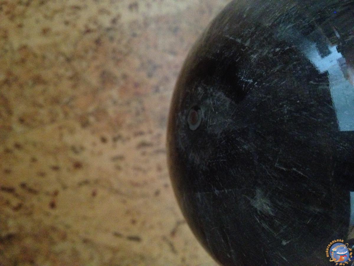

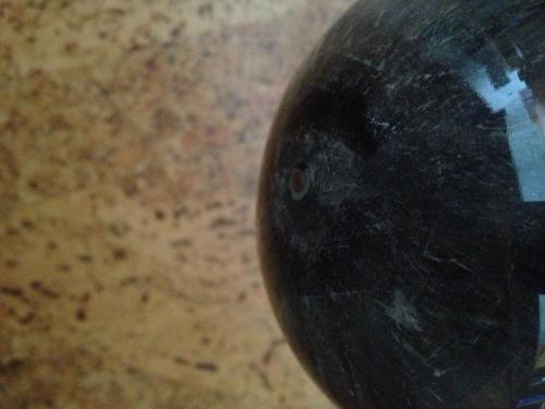

Подскажите пожалуйста,  на торце баллона появилась (или, возможно, я ее только сегодня заметил) небольшая выпуклость. Собственно вопрос в том, можно ли его использовать?
Баллону два года, использовался каждую неделю, но последние три месяца лежал без использования под давлением 2000 psi.
