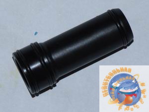

Ну что? Начинаем тестить делриновый болт для Мini.
готов сегодня мини оставить в РЛ, для экспериментов. Покупть болт буду по результатам теста :pardon:

отыграл к2к миниом с новым болтом. впечатление: изменилась отдача, не скажу что она прибавилась или убавилась, она стала другой. Болт и внутри пока что не смотрел, оставил для осмотра более старшему тов. Бейбу.

Подробности:
Маркер с новым болтом отстрелял как минимум 5 коробок. Никаких следов от пружины на теле болта НЕТ!!!!! При мне, раскол был 1 - болтом, сели батарейки в фидере.
У Фила маркер 1-го поколения, с 1-й версией пружины и задиры на стандартном болте появились после 1-й коробки..... Предыдущее рабочее давление - 175-185 пси. С пластиком - 200 пси. Разлет на шарах Evil +-3fps, первый слабый отсутствует, траектория приличная, без явных завалов. На Х-больной поляне с 1 и 5 легко попадаешь в грань 3-ке на противоположной стороне.
Вот так вот выглядит болт после 5-ти коробок отстреляных шаров.
Думаю хазяину есть, что еще добавить.

разлет на шарах инферно на к2к был больше чем +- 3, но тому виной шары, у всех такое было. сравнивал со стоковым, но" 2 поколения" мини, отдача другая. струя у меня ровнее была и кажется немного траектория изменилась. Завтра тренька, еще что-то замечу, отпишу

Бэйб - а вы с пружиной ничего не делали? Не обтачивали углы или еще чего?
Кста - сегодня обзавелся оранжевским болтом - тож буду экспериментировать, а пока со стволами поэкспериментировал.
Миник со стоковыми настройками (батарейка села и все сбросилось когда менял - забыл про 10 секунд ограничение). Отдача появилась некоторая, но достаточно стабильно. Стал экспериментировать со стволами. Стволы попробовал ультралайт 14й, бумстик 16й, слай 16й и еще один углепластиковый 17й.
14й ультралайт все как и было - метров 30-35 прямо, потом завал и разброс шаров. 16й бумстик картина уже гораздо лучше - прямая струя идет метров на 40-45. Потом опять в облако выходит. А вот слай преподнес сюрприз - реально пологая струя без разброса на расстояние метров 50. И второй углепластик примерно так же - но слай 16й по результатам этих испытаний чемпион! В общем меня углепластики порадовали.
Делал только еще чего :)
Стволы на тесте - Фрик 14" - .691 (желтый Эвил), Ультрик 14" - .692

Бэйб - попробуй слай 16й или просто 16 ультрик - я не понял почему, но результат разительно отличающийся - гораздо больше разницы чем на кокере и матрице. о причинах думаю.
