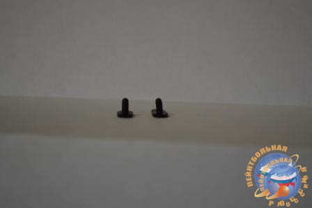

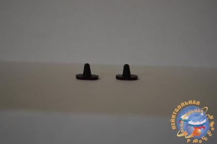

при внимательном рассмотрении было отмечено, что они не симметричные , один стоит чуть под углом - может по этому и был большой разброс. из того что было - подобраны симметричные. если получаться фотки, добавлю
#85
Doc26
Doc26
  • 61 сообщений
правый, кривоват чуть-чуть

Да тоже кривые будут, вот что! =)
болт в покое в переднем положении => давит на детенты=> резиновые и изменяют форму =)
Детент имеет смысл менять только когда он надорвался\порвался, сточиться они не точатся практически =)
