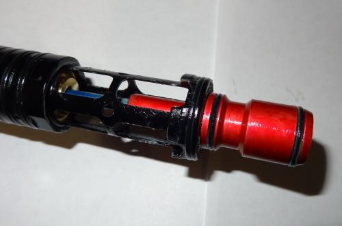

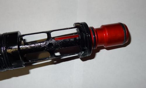

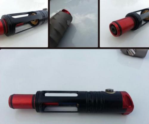

Вот это первая версия болтовой
Вот это вторая версия
ну и последняя версия (которая стоит новых маркерах, ну по крайней мере те что были на МАО PSP)
Можно проследить закономерности - идет освобождение внутреннего пространства для воздуха за счет запиливания корпуса болтовой.

dimmaburger
dimmaburger
  • 782 сообщений
А зачем было запиливать так болтовую? Как это повлияло на экономичность? Ведь на видео где показан настрел я так понял еще с первым вариантом экономичность показывают.
#88
Ты знаешь, я предпочитаю такие вопросы не обдумывать.. запилили значит была надобность.. Боб постоянно ищет возможности для улучшений.. Опять же думаю что это как-то связано с двеллом и обьемом воздуха. (т.к. первоначальный двелл был 6, но маркер тестировался в высокогорной местности, где воздух другой.. а на уровне моря все работало чуть иначе (по отзывам с первого этапа НППЛ) и пришлось двелл поднять. Соотв возникла необходимость в бОльшем запасе воздуха.
Хотя какая нафиг разница.. стреляет маркер хорошо.. и это главное.. :)
#89
И это правильно :))))
Идея такая:
Меньше объем камеры, выше давление.. Двелл короткий. Горы тут не причем, прототип всегда отличается от серии. Что мы имеем в таком варианте - минимальный расход воздуха, но похоже, что у пушки возможно были проблемы с расколами на хрупкой краске и влияние температур на работоспособность.
Двелл подняли, попилили камеру выстрела, уменьшили давление. Второго регулятора тут не предусмотрено, маркер стал мягче, изменили форму болта, похоже боролись с блоубеком (такое решение уже было, но от него отказались).
Так, что сидите ровно, все допилят :)
PS: Вольфенский, я все понимаю, но зачем блистать знаниями, если не знаешь ответы, зачем это сделано.... НАрод запутываешь, а потом будет разгребать "твои" настройки... Вспомни Гео :)
