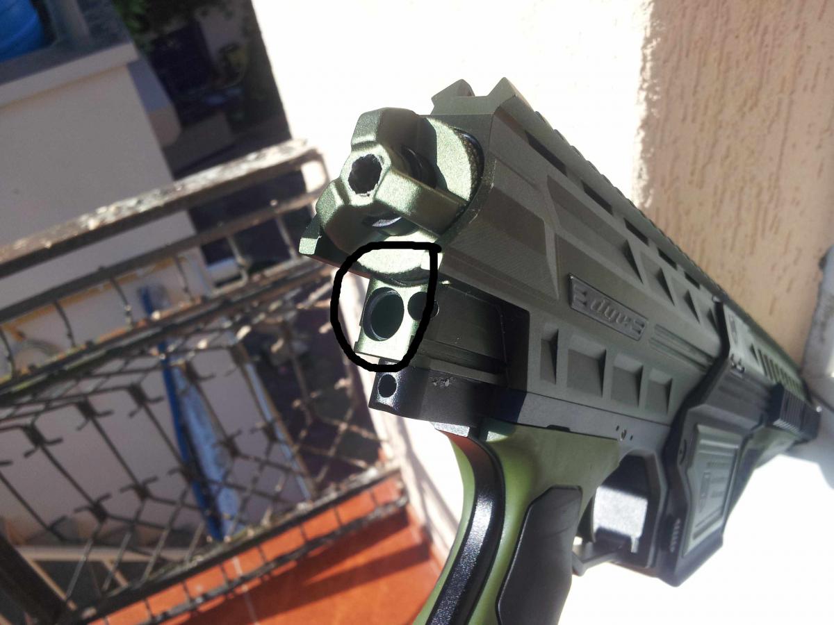

Здравствуйте. Имел глупость потерять одну деталь, в каталогах найти не могу. Если подсобите хотя бы с номером или размером что бы я мог его изготовить, буду благодарен.

-8 - Обычный
это вот эта железная мыльница что ли которая с зади одеваеться ???

Нет, заглушка. А приклад служит упором, что бы она от давления воздуха не вылетела.

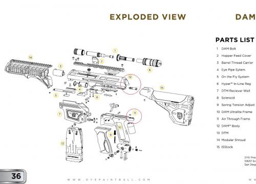

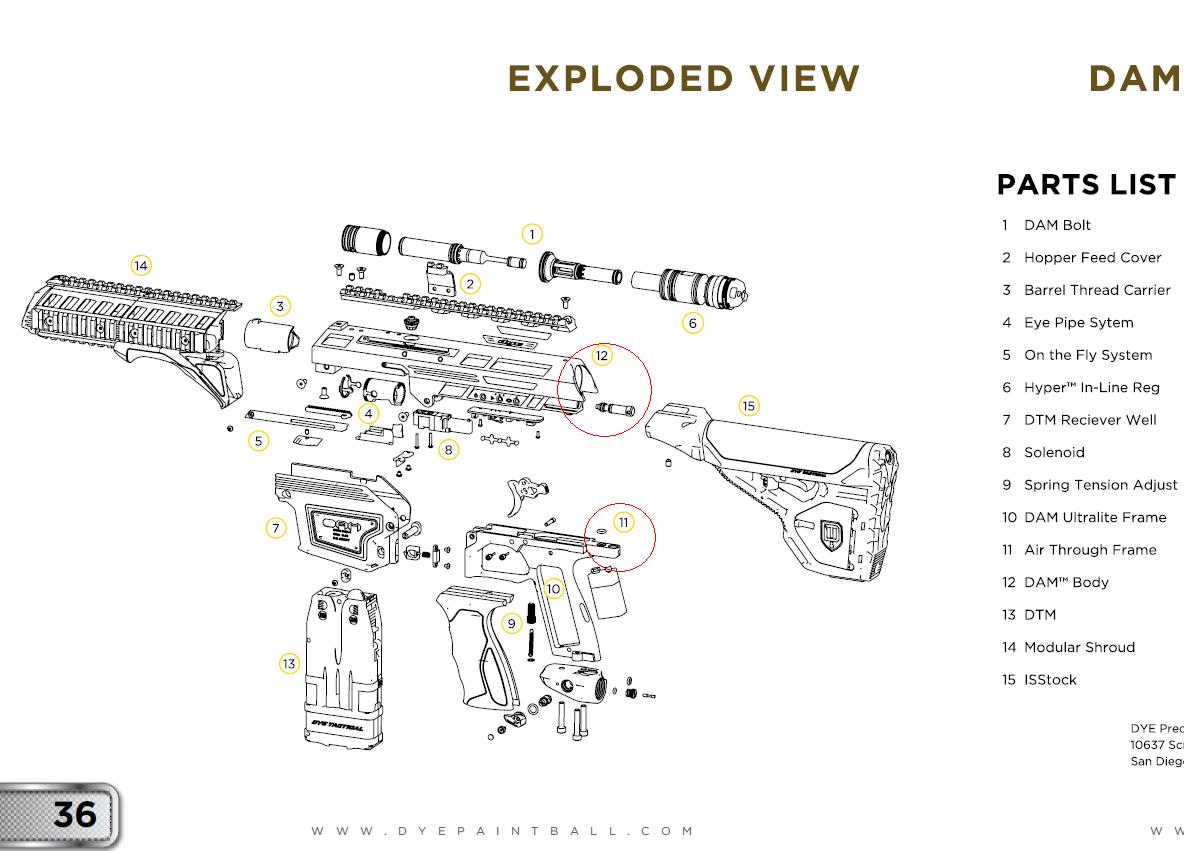

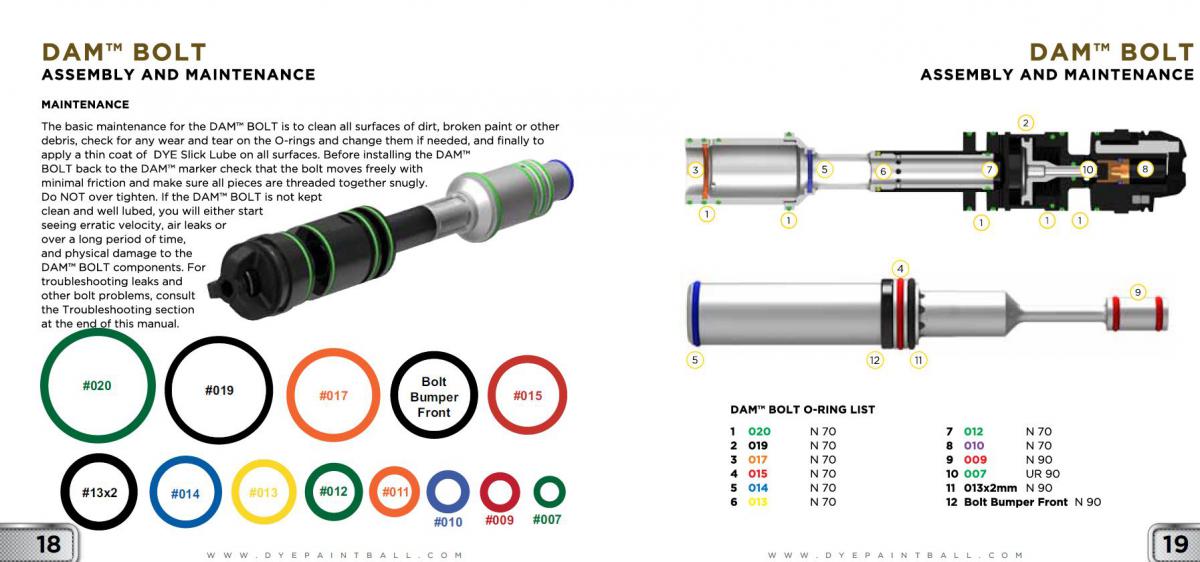

Это понятно, что опасаешься.... по протечке проверь ситуации которые указаны на стр 33 мануала, там описаны когда протечки идут в той части где ты описал, тут выложу переведеную через гуглу часть текста (я только чуть подредактировал):
Утечка воздуха между корпусом и рукояткой(грипом)
Во-первых, проверьте, что давление на входе В In-Line Регулятор не было слишком высоким или низким. Другой вариант состоит в том, что один из газовых каналов протекает. Для проверки заправте воздухом DAM без установленой рукоятки,  попытаться найти точное место утечки. Если утечка происходит из одного из заблокированных отверстия удалите винт, применить некоторые резьбовой герметик и повторно прикрепить
винт к телу. Если утечка происходит из небольшого отверстия на нижней части корпуса DAM непосредственно под In-Line Регулятор, обратитесь квалифицированный специалист, прежде чем разбирать Линейный регулятор.
Утечка воздуха из задней части DAM.
Убедитесь, что комплект болт затянут до упора в DAM, если болт не затянут, начнется протечка. Если утечка идет от задней части регулятора вам нужно будет разобрать регулятор и изменить # 010 уплотнительное кольцо и место на держателе латунь сиденья, установленного внутри In-Line регулятора. Если выше не решает утечку, выньте набор болтов и изменить # 020 уплотнительное кольцо на задней крышке болта. Также изменить два # 009 уплотнительные кольца, расположенные на хвосте болта. Lube хорошо и вставьте болт комплект в DAM. Проверьте комплект болт сломать картину на странице 19 для мест кольцевых. Последние, убедитесь, что газовый канал блокировка винт расположен на правой стороне Дамм не протекает. Если утечка происходит из этой дыры, удалить винт и применять герметик для резьбы это сделать обязательно затяните винт хорошо и ждать герметика для просушки (24-48 часов) перед повторной газообразования маркера.
P.S. Для общего понимая выкладываю с мануала схему о-рингов на болте и общую схему маркера, красным показано где надо посмотреть состояние прокладки, пункт 12 обведенный красным, это то что посоветовал Shark проверить и посмотреть.
