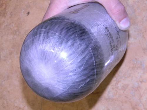

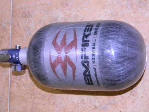

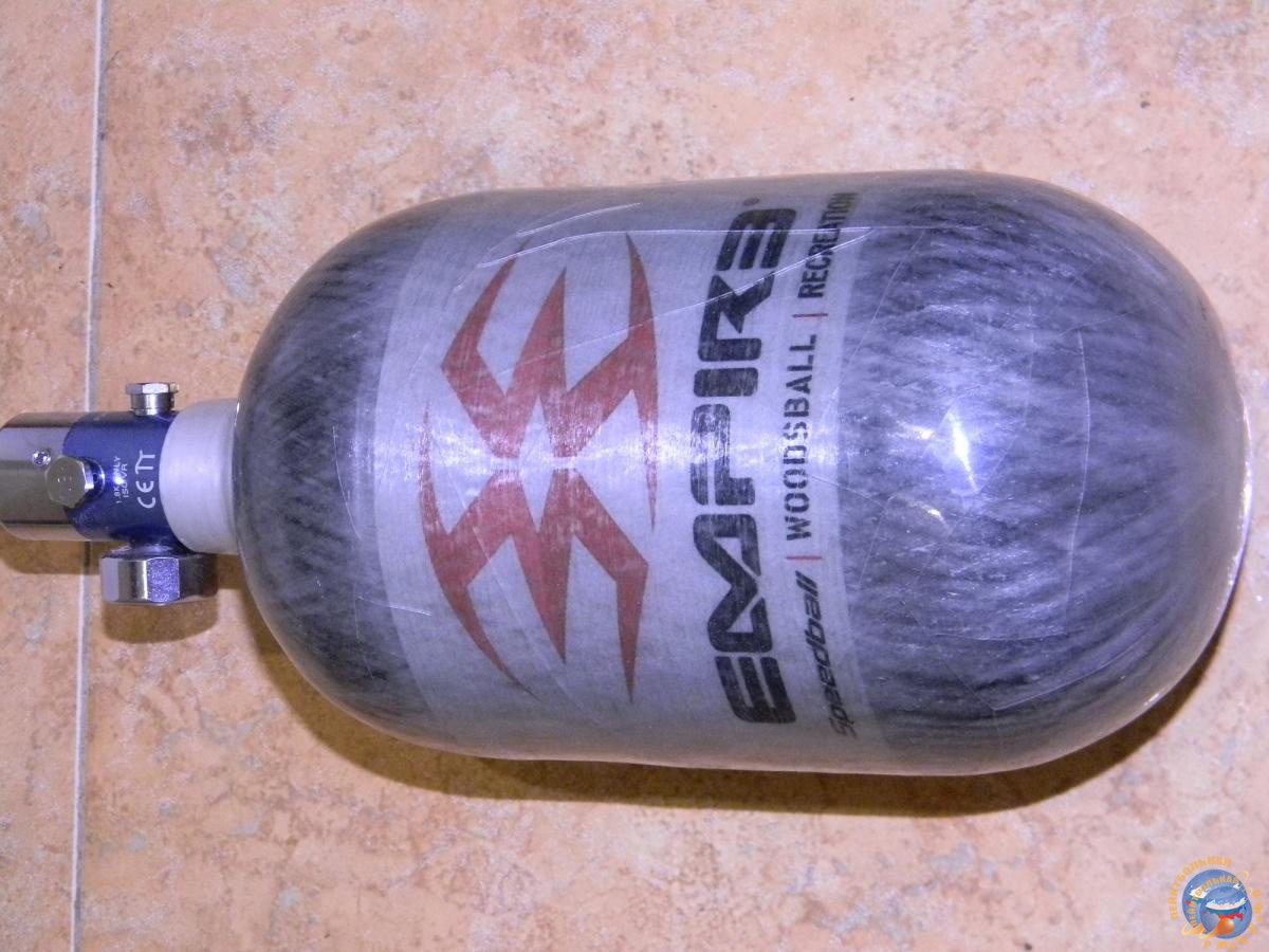

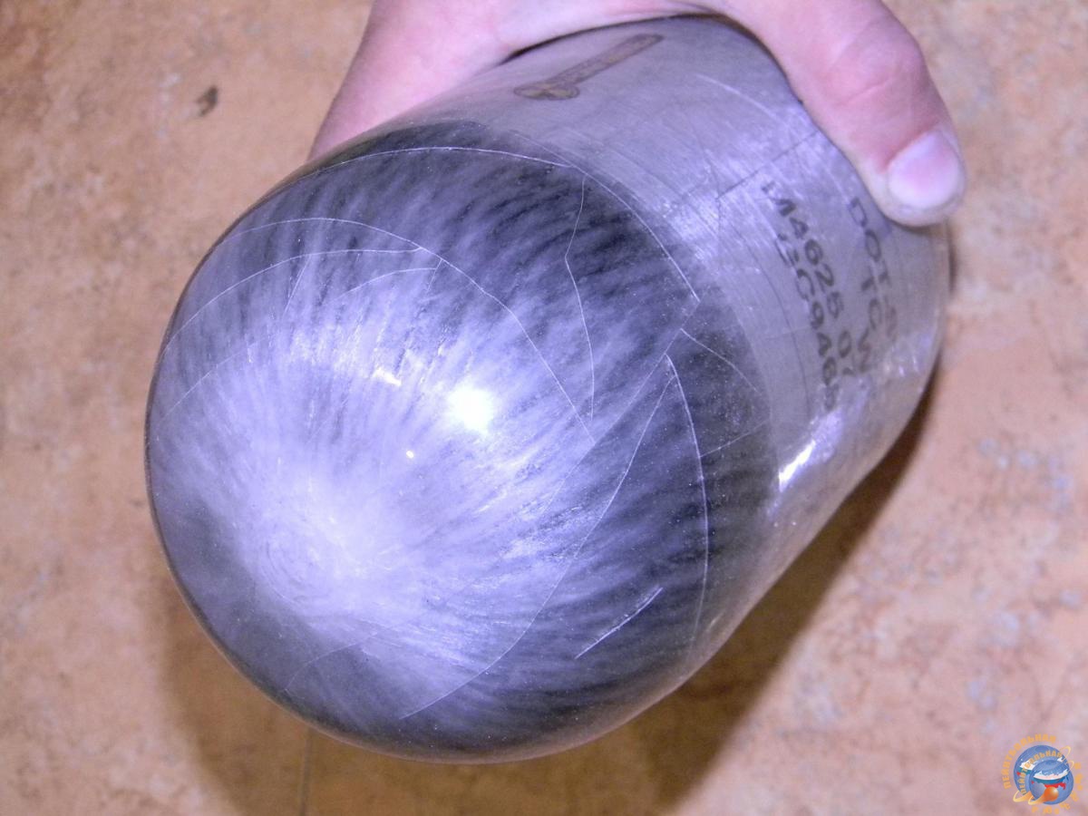

#94
Xtream
Xtream
  • 22 сообщений
ребят, имеется балон Empire, на лаке пару трещин было сразу как пришел с анса, сейчас состояние как на фотках. Баллон заказывал не себе и мне уже весь мозг съели =))) чтобы узнал можно ли поменять по гарантии и т.д. Что скажите?

#95
Aleks
Aleks
    Техник в законе
  • 830 сообщений
35 - Обычный
Менять по гарантии, гидротест таких колб не проводят (из достоверных источников). Эксплуатация запрещена!
