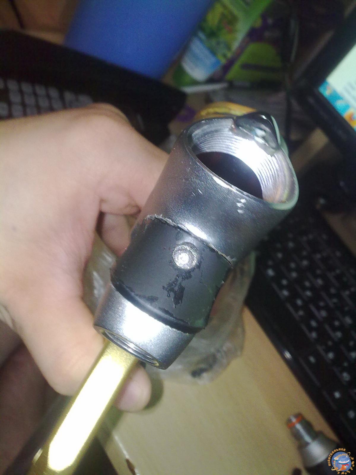

Мужики, подскажите, где достать регулятор на прото реф 12? Нужна средняя часть в которую всё вкручивается и вставляется=)) если не понятно могу фото скинуть)

сериный номер маркера где покупался это можно в личку
фотку можешь сюда кинуть и что с этим делом случилось ???

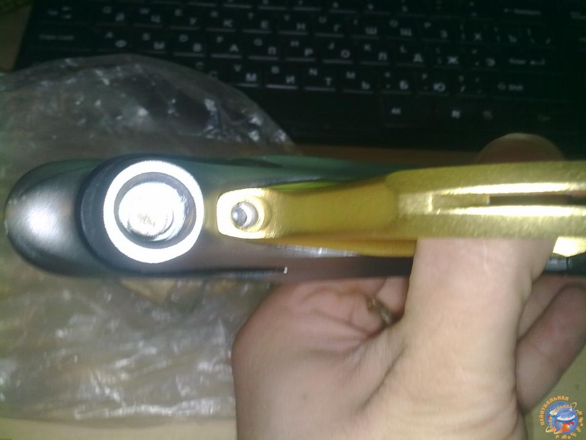

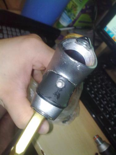

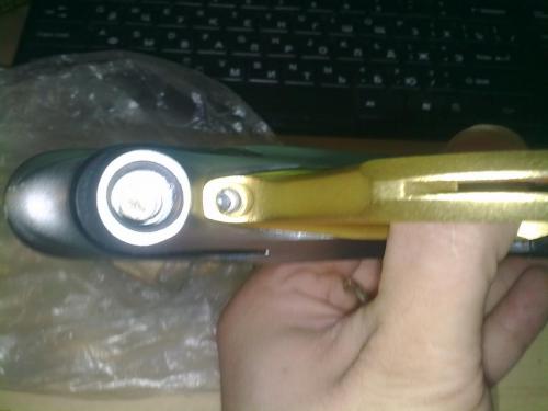

на третьем фото - покоцаное седло для уплотнительного кольца и тд. ищу замену.
Проблемма повреждения - попытка самому все сделать кривыми руками и отсутствием мозгов.Попытка раскрутить не раскручиваемые детали , думаю чем то круче пассатиж даже.Поэтому воздержитесь от комментариев =)))
на втором фото высверливали винт.для чего? Хз.
Первое фото - потерян винт крепления ручки к тушке.

1) Рег под замену .....если не травит то играемс дальше
2) с винтами для рукояти проблем нет ......вопрос как передать ?
3)  тут если отваливается приклеить .

Согласен.Но ситуация простая.В нашей глуши нет техников, а отправлять куда-то  с ремонтом и обслуживанием и временем (сутки до Спб, Москвы, и почти сутки до Архангельска) становится так же страшно.Глухомань, а тоже спортом хотим заняться=). Вот основная причина случившегося.Теперь ошибок надеемся не повторит сам и другим урок.
1. где же надыбать? Отправить, если с рег, то бандеролькой мо? емс к примеру.
 Насчет травит нет, тут еще проблемка вылезла...заказали резинки с Спб, немогут отправить по причине - немогут найти...хм...
Кстати, люди, может кто русским мануалом поделиться?
Сообщение отредактировал RaMiRoS: 04 Апрель 2013 - 06:42:04
