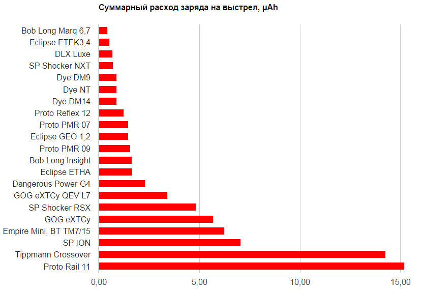

  • 451 сообщений
На текущий момент рейтинг такой:
(здесь не учитывается сколько маркер потребляет в режиме ожидания, только на выстрел)
Сообщение отредактировал Kilinich: 24 Август 2015 - 21:31:49
dimmaburger
dimmaburger
  • 782 сообщений
С потреблением в режиме ожидания тоже было бы неплохо таблицу увидеть.
