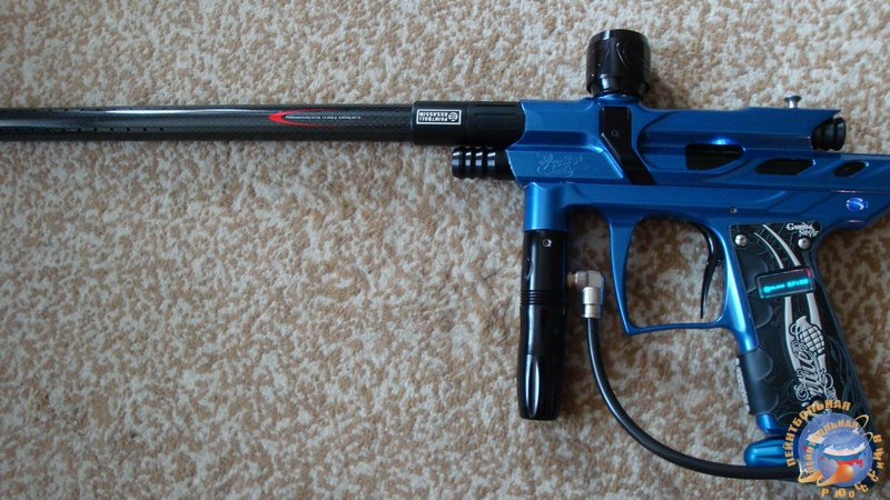

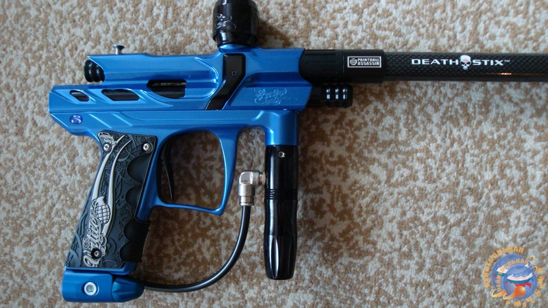

вот и пришел мне с ТО долгожданный маркер. в подробности не вдаюсь, но по словам Baby в соленоид попала стружка. Как следствие моих телодвижений с рэмом и болтом.... :pardon:
в субботу буду дальше обкатывать красаца:
Сергей, спасибо огромное! :ok: :drinks:

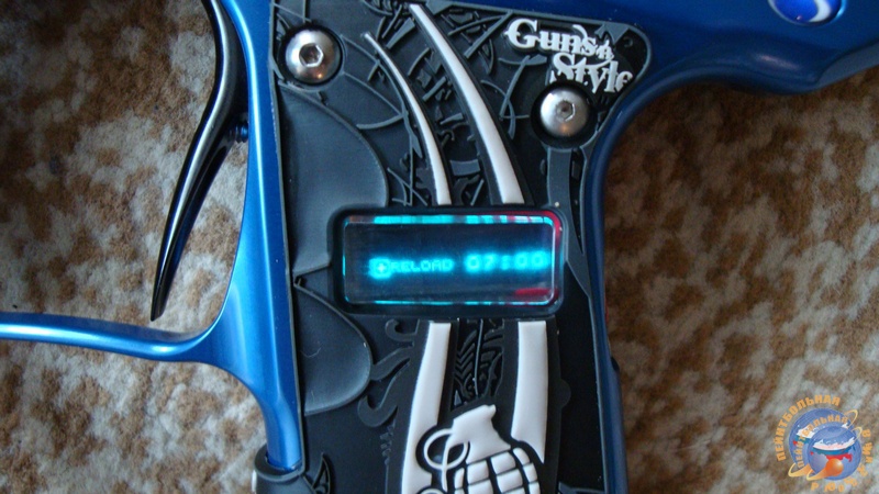

камрады, а как на Виртушке отметить смазку маркера, чтоб индикатор перестал мигать ? О_о

в инструкции написано
after lubing your marker tap the power button 5 times during the boot screen to reset the maintenance monitor back to zero
вот что мне выдал promt
после lubing Ваш сигнал маркера времена кнопки 5 мощности во время загрузочного экрана, чтобы сбросить обслуживание контролируют назад, чтобы обнулить
вот и прошу, напишите что нужно сделать :)

примерно так: "после того как вы смазали ваш маркер, жмите кнопку включения 5 раз, во время загрузки экрана, чтобы сбросить значения на основном мониторе до 0".
то бишь справа вверху на желтом прямоугольнике будет снова девственно чисто, до следущих 3.000 выстрелов=)))) и тихо!=)))
спасибо Евгений! все получилось!
