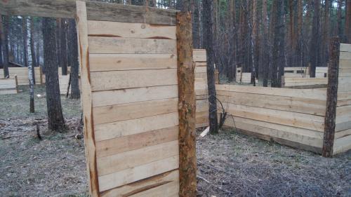

хотелось бы услышать мнение отдельно по поводу низкого фланга, а именно Змеи.  предлагаю в дереве это укрытие сделать несколько больше. потому как в формате, где по большей части новички, нужно сделать змею более удобной и играбельной для людей далеких еще от спорта. тем более не всегда ровная поверхность присутствует на таких площадках и не всегда есть возможность кататься на пузе и вообще играть лежа. предлагаю змею сделать высотой 75-85 см и шириной 40-50 см. для новичков самое то будет. ну а те кто соберется в спорт уже потом подстроятся к настоящей змее. либо надо делать змею с возможностью смены высоты. тоже вариант! постараемся реализовать и результаты выложим.
так же приступаем к сооружению площадки из дерева а ля миллениум классик. через месяц должна быть готова. строить правда придется среди деревьев.

Дима черкани вкратце как планируете обеспечить устойчивость фигур при сохранении их мобильности. Очень волнует этот вопрос ибо тоже строимся милик классик, как только снег сойдет.

два вертикальный бревна берем и делаем в них продольный паз по всей длине. в досках, из которых будет собран сам щит снимаем паз по всей длине. нижнюю доску крепим жестко, остальные доски ставим так, чтобы пазы перекрывали плотно щели и они крепятся только за счет паза в бревне. по мере подсыхания доски просто будут смещаться вниз. когда совсем подсохнут возможно их будет и закрепить. хотя если будут укрытия переставляться, то оставить их разборными. далее по устойчивости. делаем жесткий не высокий треугольник. в бревне делаем паз под него. вставляем в каждое бревно по треугольнику. все будет устойчиво. размеры треугольника подберем и отпишу. схемку укрытий и фото постараюсь сделать побыстрее. могу конечно простой эскиз ручкой сделать и выложить на след неделе.

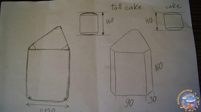

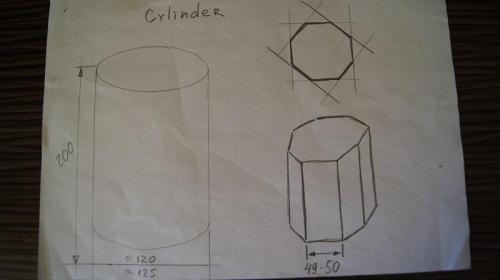

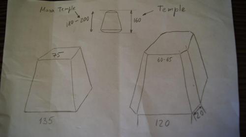

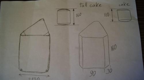

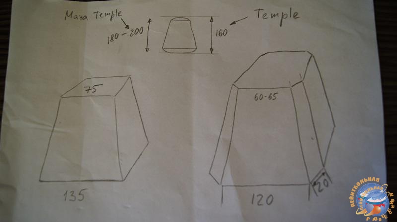

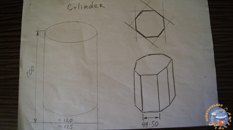

чертежник из меня не очень, несколько укрытий нарисовал и привел размеры для деревянных изделий.  бочку решено сделать 8 гранной. кейки и темплы лучше делать скосы по краям, чтобы острых кромок не было и ствол удобнее прижимать к укрытию по аналогии с надувняком.
самый большой вопрос - это конверты. под надувной конверт можно колени прятать, а под деревянный??? платформу под него делать что ли?... надувной конверт имеет ширину по низу 240 см с той стороны где клапан, а все остальные стороны 265 см..  придется пробовать разные варианты.

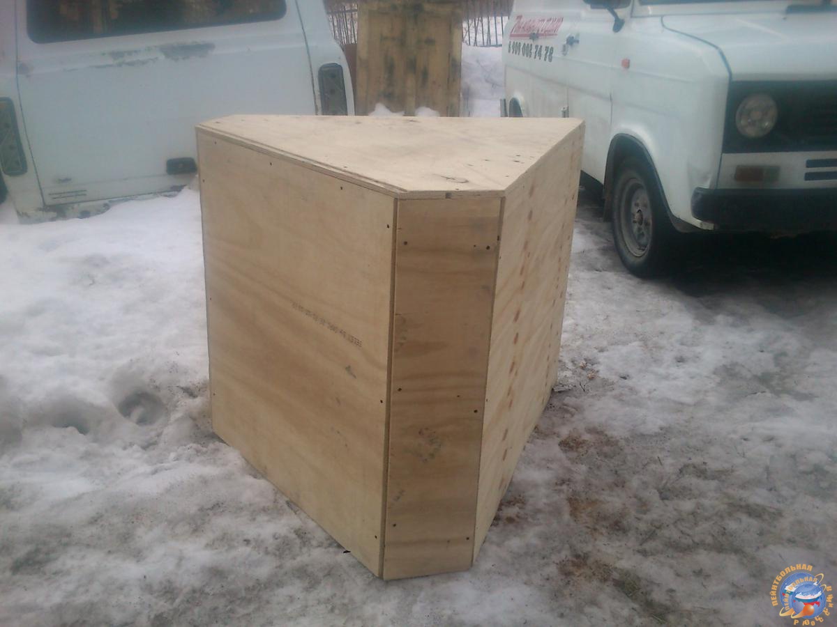

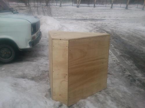

очень оперативно ребята из Полевского воплотили кейки!

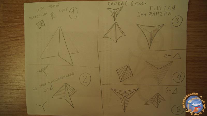

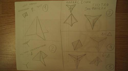

думали за конверты. пока приходят на ум только следующие конструкции...
размер малого конверта 2000 мм, обычного 2500мм
валерий сергеевич
валерий сергеевич
  • 19 сообщений
4 вариант самый нормальный!
Rustam
Rustam
  • 375 сообщений
108 - Очень хороший
сколько они весят??

весят они совсем не много. вдвоем любое укрытие переставляется легко, конверты лучше втроем. и опять же веса хватает, чтобы не сдвигались и не ронялись укрытия. надувняк конечно же никто не отменял!!! у кого есть охрана, деньги на надувняк, два часа на монтаж и демонтаж, персонал и команды, считающие себя спортсменами, то какие вопросы то??? конечно надувняк. кому то надувняк не подходит. но сейчас мы то пытаемся сделать спорт более бюджетным, массовым и привести к единому формату. многим надо с чего то начинать. у многих клубы только недавно заработали, клиентов то на семинарах учат искать- их кругом полно. а вот сразу денег на надувняк взять не где. а за сезон деревянное поле поставить можно без удара по бюджету и проводить соревнования и тренировки. еще ведь на детей тратить надо... вот вам Полевской город, недалеко от Екб и как пример клуб, открытый при небольшом Храме. вот вырастим сначала молодых спортсменов, а уже с достижениями можно будет и в администрацию идти, за надувняком и охраной для клуба! все будет! а сейчас надувняк стоит в спортзале с реболами и этих самых спортсменов там тоже готовят!

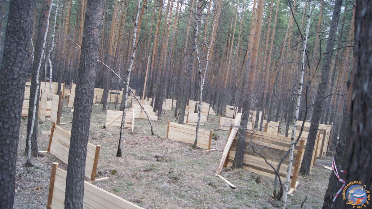

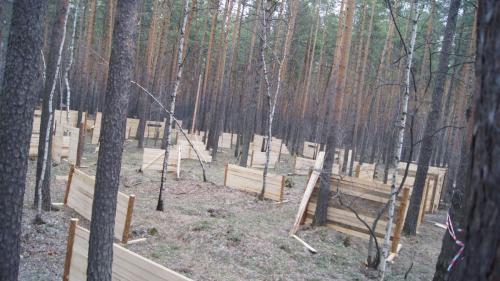

последнее творение площадка "Миллениум Классик", которую я лично называю "Заборы". площадка для "Мяса"... - уау - адреналина у прокатников!!!

Дим, а есть схема данного безумия!

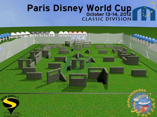

Рустам поле называется Миллениум Классик.  угадай откуда схема взята???? это ж не по схеме участков садового товарищества поле сделано. все как полагается с поправкой на суровость нашего климата и менталитет наших брутальных сибирских пейнтболистов.
