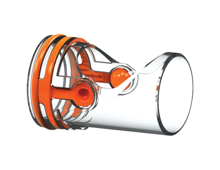

Добрый день! У меня Day Dam, покупал в Польше. Когда стреляю выстреливает по несколько шаров за раз. Три раза нормально, на четвертый два шара, пять нормально, на шестой три шара. За маркером ухаживаю, каждый раз после игры обслуживаю. Шары пробовал менять несколько разных производителей. Глаза работают. Подскажите пожалуйста в чем может быть проблема?

Привет,там на стакан ставится фигня которая держит шар в стакане (не дает ему выкатится через ствол), попробуй ее поменять
Это такой круглый прозрачный цилиндр?
Rastik
Rastik
  • 108 сообщений
он самый - оранжевая резинка - боллдетент, то есть она держит шарик в стакане до момента выстрела. При выстреле под напором шара отгибается и освобождает проход. Возможно неровно поставил стакан (хотя это вроде нереально), или боллдетент ушел чутка в сторону

Растик, там сами болтденты "умирают", ставил на свой через полгода из набора, спасибо dye что сразу в наборе 2 запасных идут.

Безродный, они меняются очень быстро. И стакан не влияет на это.
И ребята читайте инструкцию. Я все проблемы возникшие у меня обычно сначала читал там: стр 33-35. Твоя проблема описана в проблема при стрельбе, другие категории, два шара при выстреле

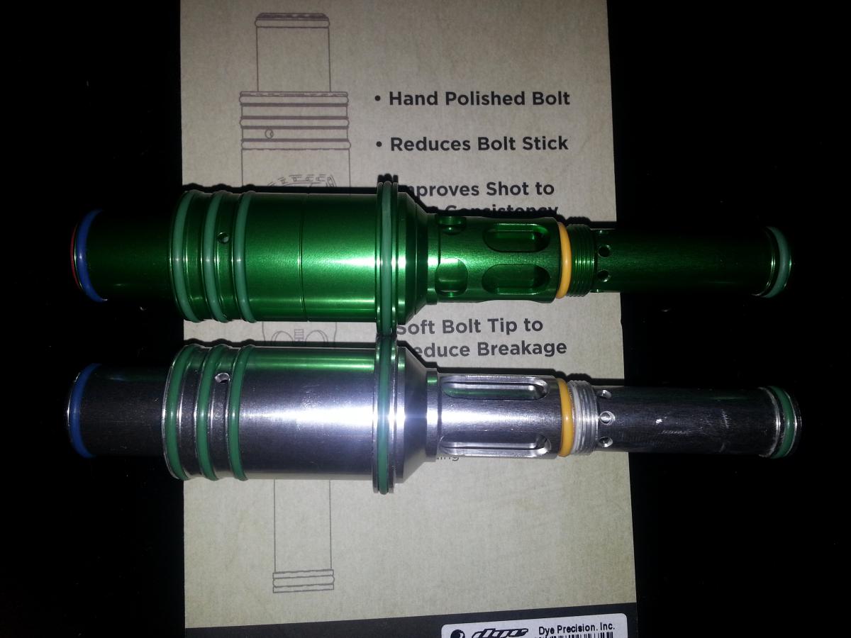

Немного личного опыта, взял недавно новый болт от Ironmen. Первые впечатления - пока положительные. При хроне пришлось значительно снижать скорость: на 20 fps. По расколам с коробки не одного, но на выходных попробую с прокатными более худшего качества. По расходу воздуха посмотрю по эксплуатации.

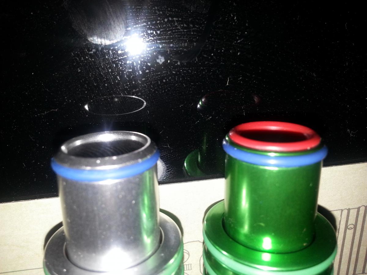

И еще фото болта, передний бампер, мягкий.
А сколько стоит данный девайс, а массой отличается?

Обошелся мне в 5500 с анса. Вес не измерял, но имхо чуть легче.
а перепад по скорости какой, меньше чем со штатным?

Перепады как я помню зависят от качества шаров, калибра бэка(точнее какой ствол), сверловка. Я хронился по default бэку, шары бомбасы получилось от 274 до 280 fps (это по макс значениям).на стандртном болте на этих шарах различие +-1 fps к предыдущему значению. Так что с перепадами больше к стволу и шарам. У меня еще типпман феном есть на фрике наблюдал разброс в таких же параметрам при этом шары очень ровно ложились (там метеоры были).
