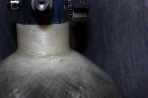

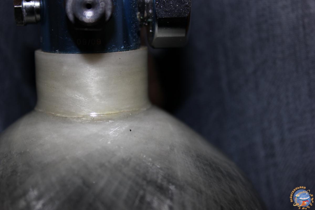

Трещина на горловине баллон Empire 68/4500 1.1л . Подскажите что делать с таким баллоном?

А вот по моему опыту - так все баллоны через год-полтара имеют эту трещину.
alex733
alex733
  • 186 сообщений
Могу сказать однозначно про Ниньзя на PSP 2012 в Орландо имел подобный вопрос.
Задал это вопрос Арману,после чего мы вместе с ним подошли на стенд Нинзя и задали вопрос представителю фирмы,на что получили ответ:
Колба состоит из 3-х герметизирующих слоев,
Верхний слой лака который покрывает весть баллон вместе с наклейками ни какой функции кроме эстетической не несет и на эти трещины не нужно обращать внимания.
Баллон юзаю до сих пор.

Отдайте колбу на гидротест. Пройдет - юзайте, не пройдет - в утиль.

С ниндзей вообще очень удобно и приятно общаться, правда последний баллон (замена по гарантии, из-за трещин в лакированом покрытии) был мне отправлен в ноябре месяце и что то никак до меня не доберётся .... но тут я уже так понимаю хорошо сработала почта России, потому как при переписке с представителем производителя, мне даже предлагали оплатить таможеные нагрузки, если таковые необходимы.
А насчёт того, что-бы пройти испытание баллона с трещиной в лаке - можете конечно попытаться, но как я узнавал, при видимых внешних деффектах колбы на испытание не принимаются. Ну и то что америкосы меняют их без проблем тоже должно наталкивать на определёные мысли.

Купить новый баллон.
Aleks
а обосновать ответ можно? или Вы на столько крупный специалист в проектировании и производстве баллонов с композитным усилением, что одного Вашего слова достаточно? Может еще и расчеты приведете по распределению нагрузки?
пожалуй соглашусь только с EvilFafner что это достаточно типичная трещина лака в районе горловины, который вообще не несет силовой нагрузки. Да и alex733 дело говорит.
К примеру на баллонах Маштест БК-7-300 композитный материал нанесен только по длинне баллона (дно и горловина без усиления), да и лак там, то ли есть то ли нет, на ощупь краска просто, при этом рабочее давление 29,4 МПа. И эксплуатируют их в условиях пожестче, чем в пейнтболе.

Я не специалист по производству баллонов, но если очень интересно, то смогу и рассчеты привести, если время будет и желание.
А вот то что с внешними явными повреждениями лакокрасочного покрытия ту колбу не примут ни на один гидротест, как то даже не сомневаюсь. Сделайте той колбе гидротест и здесь опубликуйте фото переосвидетельствованной колбы с документами. И таким образом утрете мне нос и укажете на мою некомпетентность в данном вопросе.
Или Вы хотите сказать при всея Руси, что колбой с трещинами играть можно?
Если не трудно, будьте так любезны, дабы не быть голословным. Особено интересует распределение наргрузки в районе горловины. И неплохо бы подкрепить свои расчеты чертежами колбы и фотографиями как намотан композитный материал в районе горловины. Не менее интересно увидеть в расчетах прочностные характеристики ЛКП.
 Колбой с трещинами естественно нет, что за глупости. Но где Вы увидели трещину в колбе?

Сам являюсь обладателем балона с трещеной на виниле, точнее он у меня отваливается кусками.
Имел диспут с родственником, который занимался охраной труда в далекие советские времена.
По его словам, любое повреждение защитного слоя балона, делало такой балон непригодным для эксплуатации.
Данное требование советских стандартов являлось большой головной болью, поскольку, в условиях, например, стройки очень сложно сохранить внешнее покрытие без царапин.
Рекомендация родственника: поменять баллончик.
